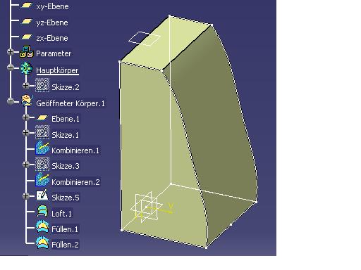

Habe einen geöffneten Körper erstellt, bestehend aus den Außenflächen: Loft1, Füllen1 und Füllen2. Müsste auch auf dem Bild zu sehen sein. Alle Außenflächen sollen sich bei Eingabe von Parametern verformen. Soweit kein Problem, aber:
Wie fülle ich den Hohlraum im Inneren???

erstellt am: 07. Sep. 2004 12:29    Editieren oder löschen Sie diesen Beitrag!  <-- editieren / zitieren -->   Antwort mit Zitat in Fett Antwort mit kursivem Zitat    Unities abgeben: 1 Unity (wenig hilfreich, aber dennoch)2 Unities3 Unities4 Unities5 Unities6 Unities7 Unities8 Unities9 Unities10 Unities Nur für andrea79 10 Unities + Antwort hilfreich
Ich würde es mal mit Part design -> Close probieren, ist bei der Schaltfläche mit dem Thick Offset dabei.

erstellt am: 07. Sep. 2004 12:33    Editieren oder löschen Sie diesen Beitrag!  <-- editieren / zitieren -->   Antwort mit Zitat in Fett Antwort mit kursivem Zitat    Unities abgeben: 1 Unity (wenig hilfreich, aber dennoch)2 Unities3 Unities4 Unities5 Unities6 Unities7 Unities8 Unities9 Unities10 Unities Nur für andrea79 10 Unities + Antwort hilfreich
Hallo Andrea,
ins Partdesign wechseln und mit der Funktion schließen
Gruß Lutz

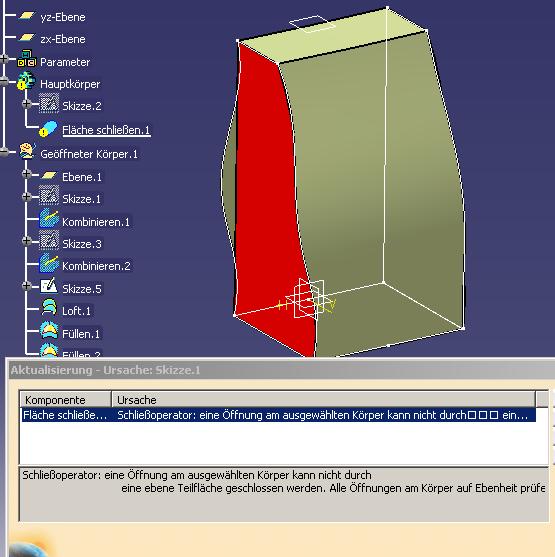

erstellt am: 08. Sep. 2004 14:40    Editieren oder löschen Sie diesen Beitrag!  <-- editieren / zitieren -->   Antwort mit Zitat in Fett Antwort mit kursivem Zitat    Unities abgeben: 1 Unity (wenig hilfreich, aber dennoch)2 Unities3 Unities4 Unities5 Unities6 Unities7 Unities8 Unities9 Unities10 Unities
klappt leider nur teilweise. Konnte nur den Loft mit "Fläche schließen" bearbeiten. Beim varieren er Seitenflächen, gibt es Probleme.(siehe Bild)Auch "Verbinden" bringt nix. Was nun??

erstellt am: 08. Sep. 2004 15:04    Editieren oder löschen Sie diesen Beitrag!  <-- editieren / zitieren -->   Antwort mit Zitat in Fett Antwort mit kursivem Zitat    Unities abgeben: 1 Unity (wenig hilfreich, aber dennoch)2 Unities3 Unities4 Unities5 Unities6 Unities7 Unities8 Unities9 Unities10 Unities Nur für andrea79 10 Unities + Antwort hilfreich
Hallo Andrea,
das schließen geht so nur mit einer Plane, Du willst aber mit einer gebogenen Fläche schließen. Das geht nur, indem Du die Fläche konstruierst.

erstellt am: 09. Sep. 2004 10:02    Editieren oder löschen Sie diesen Beitrag!  <-- editieren / zitieren -->   Antwort mit Zitat in Fett Antwort mit kursivem Zitat    Unities abgeben: 1 Unity (wenig hilfreich, aber dennoch)2 Unities3 Unities4 Unities5 Unities6 Unities7 Unities8 Unities9 Unities10 Unities Nur für andrea79 10 Unities + Antwort hilfreich
mir fällt auf das hier kein Join die ganzen einzelflächen zusammenfügt. Das würde ich als erstes machen. Danach könnte das Flächeschließen auch über die anderen Flächen funktionieren.
Sonst erstelle eine Boundery auf den Flächenverband und fülle diese.
Sollte auch bei veränderten Parametern funktionieren.

erstellt am: 11. Sep. 2004 08:51    Editieren oder löschen Sie diesen Beitrag!  <-- editieren / zitieren -->   Antwort mit Zitat in Fett Antwort mit kursivem Zitat    Unities abgeben: 1 Unity (wenig hilfreich, aber dennoch)2 Unities3 Unities4 Unities5 Unities6 Unities7 Unities8 Unities9 Unities10 Unities
Guten Morgen,
es hat funktioniert!! Hab auf je zwei der Außenflächen (die Probleme bereiteten) eine Begrenzung gelegt. Dann alles verbunden und schließlich den Körper mit "Fläche schließen" gefüllt.
Danke, Supi
