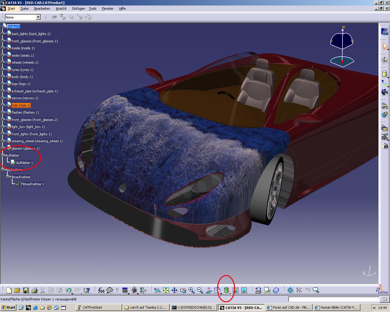

Ist es möglich ein Bild auf das Solid des Kopfes zu legen?
Das ich praktisch ein Passfoto als Gesicht verwenden kann?
Die 2te Frage ist ähnlich: Wie geht das bei einem "normalen" Solid? Wenn ich einen Block erstellt habe und möchte darauf ein Bild oder einen Schriftzug legen?

Ich kenn eigentlich nur einen Weg, um ein Bild (jpg, bmp, tif, o.ä.) auf einen CATIA-Körper zu legen/projezieren.
Und zwar gibts im Photo Studio die Funktion "Sticker". Hier kann man dann ein Bild aus einer Datei auswählen, welches auf eine definierte Fläche gelegt werden soll. Allerdings wird das Bild nicht im 3D angezeigt, man sieht es erst in der Ausgabe, wenn man die Umgebung rendert.

erstellt am: 07. Sep. 2004 14:42    Editieren oder löschen Sie diesen Beitrag!  <-- editieren / zitieren -->   Antwort mit Zitat in Fett Antwort mit kursivem Zitat    Unities abgeben: 1 Unity (wenig hilfreich, aber dennoch)2 Unities3 Unities4 Unities5 Unities6 Unities7 Unities8 Unities9 Unities10 Unities Nur für ts-cad 10 Unities + Antwort hilfreich
War vorhin eine Falschaussage, dass man im 3D das Bild nicht sieht. Man muss unter "Ansicht anpassen" die Option "Materialien anzeigen" aktivieren. Dann sieht man den Aufkleber im 3D.
Was ich mit rendern meine? Nun ja, Photo Studio ist ein Tool, um "aufgemotzte" Bilder der Catia-Daten zu machen (für Präsentationen, etc.). Hierbei werden Beleuchtungseffekte definiert, Kamerapositionen, Hintergrundbilder, Reflexionseffekte, usw.usw. Diese Bildbearbeitung wird rendern genannt. Wenn dich Photo studio genauer interessiert, schau doch einfach in die Online-Hilfe.

erstellt am: 07. Sep. 2004 14:51    Editieren oder löschen Sie diesen Beitrag!  <-- editieren / zitieren -->   Antwort mit Zitat in Fett Antwort mit kursivem Zitat    Unities abgeben: 1 Unity (wenig hilfreich, aber dennoch)2 Unities3 Unities4 Unities5 Unities6 Unities7 Unities8 Unities9 Unities10 Unities Nur für ts-cad 10 Unities + Antwort hilfreich
Hier nochmal ein kurzes Bild zur obigen Erläuterung

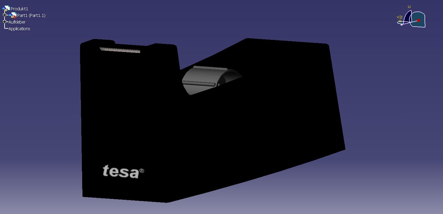

ts-cad
Technischer Zeichner
Sehen Sie sich das Profil von ts-cad an!   Senden Sie eine Private Message an ts-cad  Schreiben Sie einen Gästebucheintrag für ts-cad
Beiträge: 31
Registriert: 24.11.2003
erstellt am: 07. Sep. 2004 15:25    Editieren oder löschen Sie diesen Beitrag!  <-- editieren / zitieren -->   Antwort mit Zitat in Fett Antwort mit kursivem Zitat    Unities abgeben: 1 Unity (wenig hilfreich, aber dennoch)2 Unities3 Unities4 Unities5 Unities6 Unities7 Unities8 Unities9 Unities10 Unities
ts-cad
Beiträge: 31
erstellt am: 07. Sep. 2004 15:28    Editieren oder löschen Sie diesen Beitrag!  <-- editieren / zitieren -->   Antwort mit Zitat in Fett Antwort mit kursivem Zitat    Unities abgeben: 1 Unity (wenig hilfreich, aber dennoch)2 Unities3 Unities4 Unities5 Unities6 Unities7 Unities8 Unities9 Unities10 Unities
Jetzt ham wir euch schon mit unserem Unwissen genug genervt, hier unsere Vollendung bzw der Grund wieso wir überhaupt hier gepostet haben :-)
Anhang...
