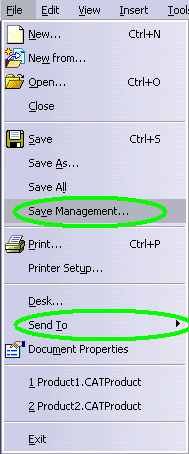

hab einen Ordner (Original) mit Parts, die zu einem Product zusammengebaut sind. Wenn man den Ordner über den Explorer kopiert, hängt die Kopie aber noch mit dem Original zusammen (was im Product unter Part_xyz /Eigenschaften /Referenzverknüpfung zu sehen ist). Änderungen in der Kopie wirken sich leider auch im Original aus, z.B. Umbenennen von Parts oder das Auswählen einer anderen Variante aus der K-Tabelle. Wie kann ich sicherstellen, dass sich Objekte nach dem Kopieren nur auf den dazugehörigen Ordner beziehen?? Quasi: eine eigenständige Kopie von Parts und Product??

Hallo Andrea79,
auf keinen Fall Daten über die Betriebssystemebene kopieren oder verschieben!
Hierzu entweder in Catia über die Sicherungsverwaltung oder über die Funktion "Senden an" gehen.
Dann gibt´s auch keine Probleme!

Da kann ich Norman nur zustimmen:
niemals im Explorer kopieren verschieben oder sonstwas.
Von alledem kann doch Catia nichts mitbekommen.
Kopieren, umbenennen und dergleichen immer nur über Save Management (Sicherungsverwaltung) oder Send to INNERHALB Catia machen! Immer innerhalb Catia, nie ausserhalb Catia!!!

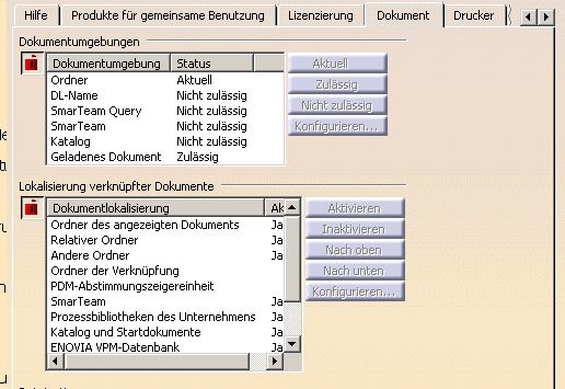

@Norman, @myTea
wenn man unter Tools->Optionen->Allgemein->Document diese einstellungen (siehe Anlage) macht dann ist es egal wie man kopiert.

@Filippo:
Ja und trotzdem ein deutliches NEIN!
In den Dateien werden die absoluten Pfade des letzten Speicherorts mitgespeichert. Nicht zu vergessen: Die interne eindeutige ID eines Teils, die neben dem Dateinamen auch eine Referenz darstellt (z.B. Zeichnung). Beim Kopieren wird es daher - trotz der genannten, sinnvollen Option - zu Problemen kommen.
Zwei Szenarien sind daher vernünftig:
a) Kopieren von Dateien/Strukturen (als Backup o.ä.) über "File/Send to" (Dort bekommt man alle referenzierten Dokumente angezeigt und auch die Gesamtgröße alle Daten. Hier werden nur die Pfade/Links der Dateien neu gesetzt, die IDs bleiben identisch - ist eben "nur" eine Kopie.)
