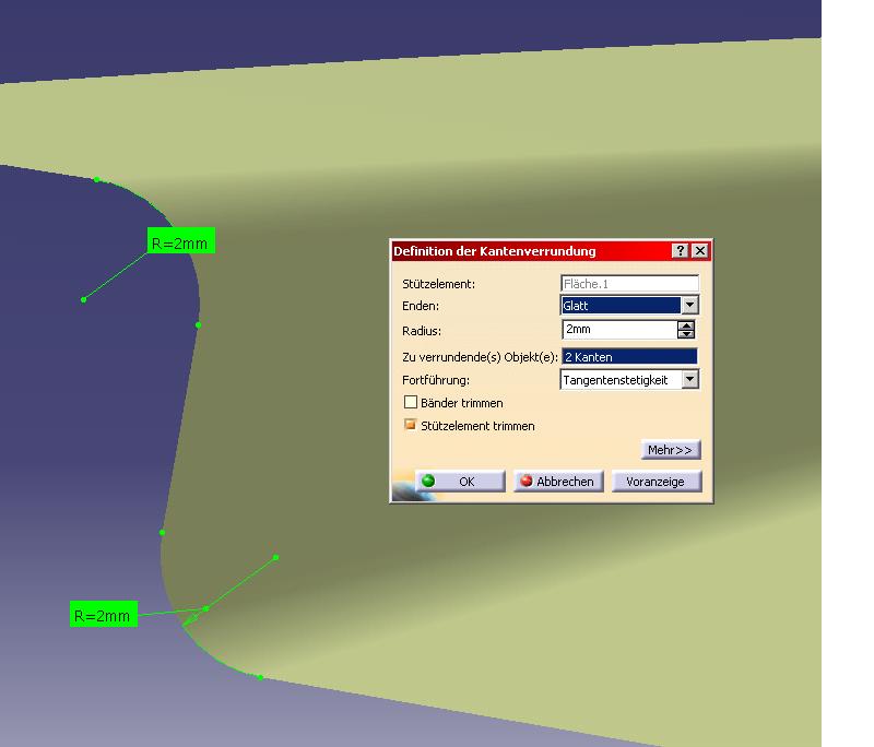

erstellt am: 16. Sep. 2004 09:25    Editieren oder löschen Sie diesen Beitrag!  <-- editieren / zitieren -->   Antwort mit Zitat in Fett Antwort mit kursivem Zitat    Unities abgeben: 1 Unity (wenig hilfreich, aber dennoch)2 Unities3 Unities4 Unities5 Unities6 Unities7 Unities8 Unities9 Unities10 Unities

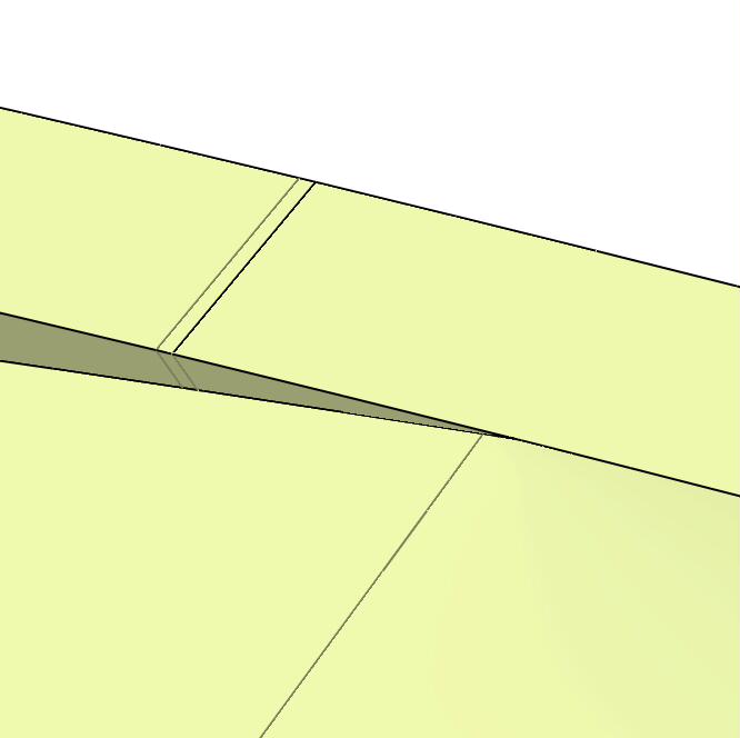

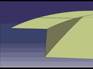

ich habe jetzt mal einen etwas schwierigeren Verrundungsfall gefunden.
Die Flächenkanten sollen mit einem Radius von 2mm verrundet werden.
Leider weiß ich nicht, wie man das schaffen kann.
Ich hoffe jemand von euch gelingt es, damit ich mich nicht von den erfahrenen V4-Konstrukteuren vorführen lassen muss.
Bis dann
Svenne

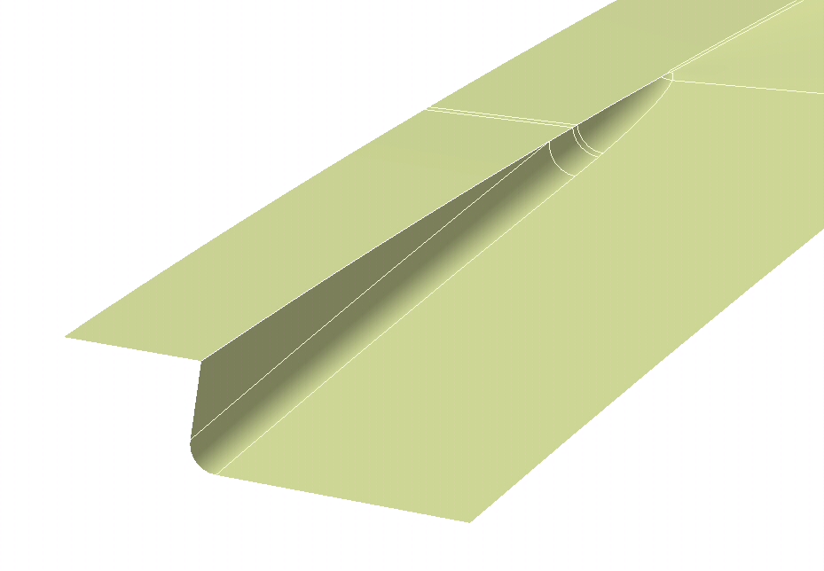

Guten Tach auch,
hier mein Lösungsvorschlag.
Tschüüüssss...

erstellt am: 16. Sep. 2004 12:30    Editieren oder löschen Sie diesen Beitrag!  <-- editieren / zitieren -->   Antwort mit Zitat in Fett Antwort mit kursivem Zitat    Unities abgeben: 1 Unity (wenig hilfreich, aber dennoch)2 Unities3 Unities4 Unities5 Unities6 Unities7 Unities8 Unities9 Unities10 Unities
hihi, guter Witz  . wie sieht dein echter Lösungsvorschlag aus?
Svenne
P.S.: Das Bild zeigt den kritischen Bereich

Ja jetzt guten Tach aber noch mal,
entweder ich bin zu gut oder doch...
Tschüüüssss....

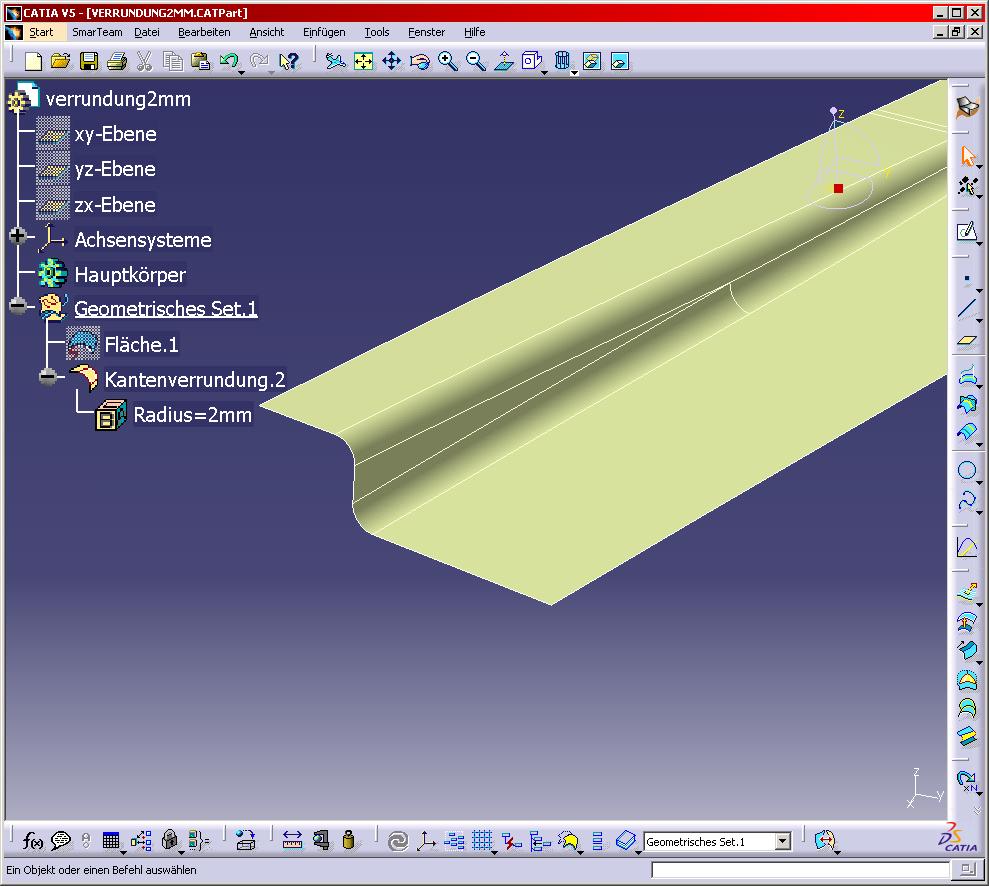

Ein hab' ich noch,
bevor jetzt irgendein Schlaumeier meint, da geht es nicht mit rechten Dingen zu, hier noch ein Bildschirmschuss.
Tschüüüüssss....

erstellt am: 16. Sep. 2004 14:07    Editieren oder löschen Sie diesen Beitrag!  <-- editieren / zitieren -->   Antwort mit Zitat in Fett Antwort mit kursivem Zitat    Unities abgeben: 1 Unity (wenig hilfreich, aber dennoch)2 Unities3 Unities4 Unities5 Unities6 Unities7 Unities8 Unities9 Unities10 Unities
Ein Radius kann niemals 0 werden. Man muss auf der Innenseite eines Blechteils immer mindestens 2mm haben.
Svenne

erstellt am: 16. Sep. 2004 14:24    Editieren oder löschen Sie diesen Beitrag!  <-- editieren / zitieren -->   Antwort mit Zitat in Fett Antwort mit kursivem Zitat    Unities abgeben: 1 Unity (wenig hilfreich, aber dennoch)2 Unities3 Unities4 Unities5 Unities6 Unities7 Unities8 Unities9 Unities10 Unities Nur für Svenne24 10 Unities + Antwort hilfreich
Mensch Junge,
soll das etwa heißen, dass Du nur eine der beiden Kanten verrunden willst? Vielleicht so?
Tschüüüsssss.....

erstellt am: 16. Sep. 2004 14:30    Editieren oder löschen Sie diesen Beitrag!  <-- editieren / zitieren -->   Antwort mit Zitat in Fett Antwort mit kursivem Zitat    Unities abgeben: 1 Unity (wenig hilfreich, aber dennoch)2 Unities3 Unities4 Unities5 Unities6 Unities7 Unities8 Unities9 Unities10 Unities

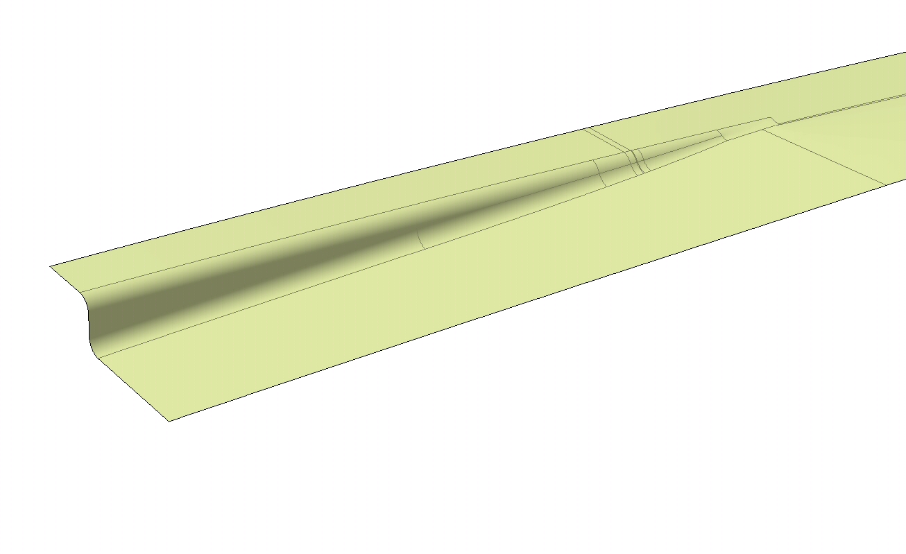

Nun sei doch nicht so enttäuscht! Ich habs auch ned hinbekommen. Dein letzter Ansatz ist natürlich nicht das, was gemeint ist. Oder hast du schon mal seo ein Karosserieteil gesehen?
Svenne

erstellt am: 16. Sep. 2004 14:32    Editieren oder löschen Sie diesen Beitrag!  <-- editieren / zitieren -->   Antwort mit Zitat in Fett Antwort mit kursivem Zitat    Unities abgeben: 1 Unity (wenig hilfreich, aber dennoch)2 Unities3 Unities4 Unities5 Unities6 Unities7 Unities8 Unities9 Unities10 Unities
Nochmal zum besseren Verständnis: Der obere Radius soll über den unteren radius wandern...

erstellt am: 16. Sep. 2004 15:05    Editieren oder löschen Sie diesen Beitrag!  <-- editieren / zitieren -->   Antwort mit Zitat in Fett Antwort mit kursivem Zitat    Unities abgeben: 1 Unity (wenig hilfreich, aber dennoch)2 Unities3 Unities4 Unities5 Unities6 Unities7 Unities8 Unities9 Unities10 Unities

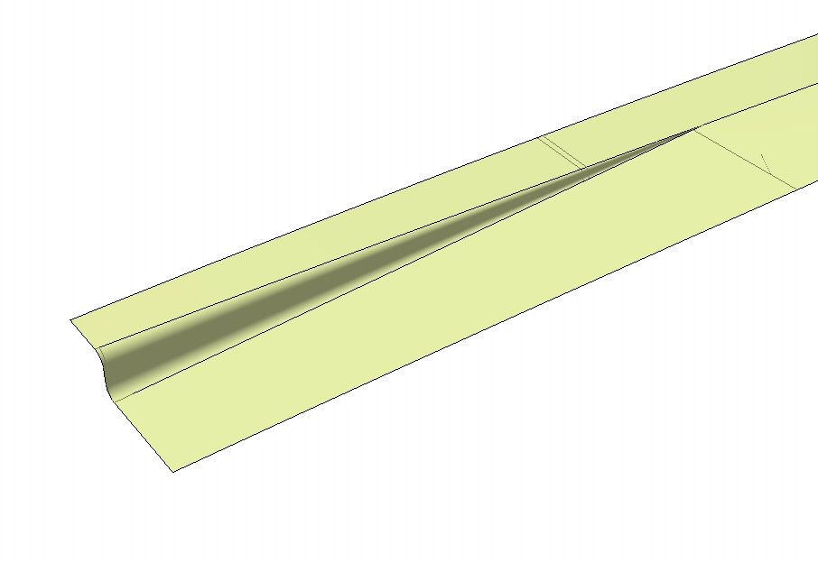

Etwas besser sieht es schon aus. Nicht aufgeben!

Hallo Ludmilla,
statt hier den Kasper zu machen und mit deinem Können zu protzen, könntest Du auch einfach das Part zur Verfügung stellen. Damit wäre Svenne mehr geholfen. Aber Hilfreiches habe ich von dir ja noch nie gesehen.

Hab' mir Deine Screenshots nochmals angeschaut, und bin zu dem Ergebnis gekommen, dass Du das Part nie und nimmer zur Verfügung stellen wirst. Deine Lösungen sind ein Fake. Deine erste Lösung ist mit Verrundung gemacht. Deshalb hast du auch fein die problematische Stelle ausgespart. Die anderen sind garantiert nicht mit Verrundungsfeatures gemacht. Netter Versuch.
