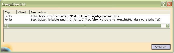

ich habe folgendes Problem:
Seit zwei Tagen kann ich keine extern erstellten Catia-Daten mit meiner Catia-Version (R12 ohne SP) öffnen. Dabei spielt es keine Rolle ob die Daten mit einer älteren Version oder gleicher Version erstellt werden. Dateien, die an meinen Rechner mit der R12 erstellt werden, können aber ohne weiteres an anderen Plätzen mit gleicher Version gelesen werden. Sollen diese Dateien nachträglich wieder an meinem Rechner geöffnet werden, ist dies nicht mehr möglich und es erscheint die Fehlermeldung (im Anhang beigefügt). Diese Fehlermeldung erscheint ebenfalls wenn lediglich extern erstellte Dateien geöffnet werden sollen.
Wäre dankbar wenn mir bei der Beseitigung meines Problems helfen könnte.
mfg robert

sieht aus als wären die teile zerschossen - zumindest bei mir war es so, als ich diesen fehler hatte. bei mir war der speicherplatz auf dem laufwerk zu gering, und ich hatte immer den fehler: problem while writing files. manchmal ist er dabei auch abgestürzt, und beim nächsten starten waren alle files die gerade gespeichert werden sollten zerschossen.
da die daten bei dir aber anderswo gelesen werden können wird es das hier wohl nicht sein - schon mal CATDUA probiert? nur zur sicherheit.

wir haben die gleiche Fehlermeldung nur mit CADUAV5 bereinigt bekommen. Allerdings war auch ein Teil dabei, dass nicht mehr zu retten war und neu konstruiert werden mußte.

Kann es sein, dass es daran liegt, dass Du ohne SP arbeitest ?
Empfehlung generell: niemals nur CATIA ohne SP nutzen.
SP6 ist aktuell gut nutzbar.

manchmal funktionierte bei mir bei solchen Fehlern auch ein "Neu aus".
Vielleicht funktioniert es ja auch bei Dir.

Guten Morgen,
erst mal vielen Dank für eure Antworten, sie gingen aber leider in die falsche Richtung. Nichts desto trotz konnte ich das Problem nach einiger Zeit lösen. Das Problem war ein Systemabsturz meines Rechners, dabei verstellten sich die Systemzeit und das Datum meines Rechners um einen Tag zurück. Dementsprechend waren alle Modelle die auf anderen Stationen neu modelliert wurden für meine Catia Installation Daten aus der „Zukunft“ und damit nicht mehr lesbar. Mit der Datumsumstellung war dieses kleine fiese Problem behoben.
