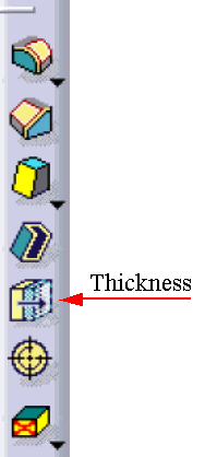

ich stehe hier mal wieder vor einer persönlichen Herausforderung. Ich habe einen Kern aufgebaut, den ich ich jezt in der XY-Ebene rundherumh um 0,5mm größer machen möchte. Die Geometrie ist etwas komplexer als z.B ein einfacher Zylinder, deshalb komme ich mit dem Thick Surface Befehl nicht zurecht.
Die Funktion Scaling geht in alle Richtungen und verlangt einen Skalierungsfaktor. Ich will nicht prozentual das Bauteil vergrößern, sondern eben pauschal die 0,5mm draufsetzen.
Gibt es da eine Möglichkeit?
Bzw. wo versteckt die sich, eine Möglichkeit gibt es bestimmt :-)

wenn ichs richtig verstanden habe, dürfte "Thickness" die gesuchte Funktion sein (siehe Bild)
Paul

Ganz genau das habe ich gesucht.
Vielen Dank
