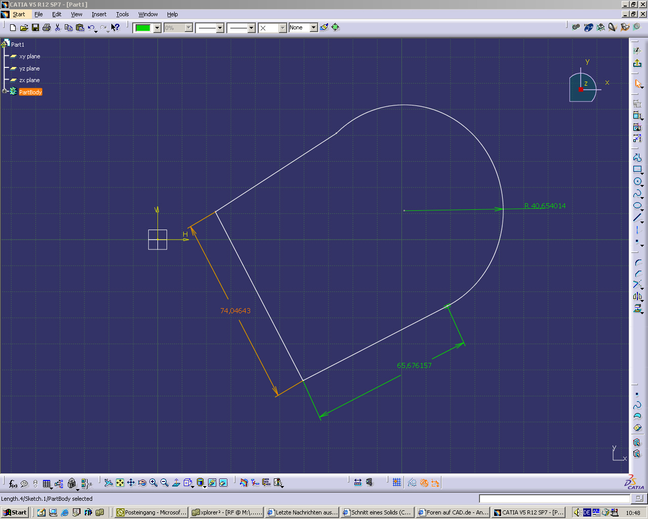

also für den privatanwender ist "hardcopy" freeware. das macht ganz gute bildschirmfotos wo man auch masse bzw messergebnisse noch lesen kann.
anbei ein beispiel screenshot:

erstellt am: 30. Aug. 2004 11:01    Editieren oder löschen Sie diesen Beitrag!  <-- editieren / zitieren -->   Antwort mit Zitat in Fett Antwort mit kursivem Zitat    Unities abgeben: 1 Unity (wenig hilfreich, aber dennoch)2 Unities3 Unities4 Unities5 Unities6 Unities7 Unities8 Unities9 Unities10 Unities
das sieht auch nicht schlecht aus. Trotzdem muss man sich fragen, warum man das nicht standardmäßig mit v5 kann?
wir wissen doch alle, das es beim konstruieren auch oft um hübsche bilder geht...
