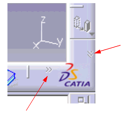

.....und es gibt sie doch, die Pfeile.... Wenn auch sehr schlecht zu sehen... (Bild)
Paul
