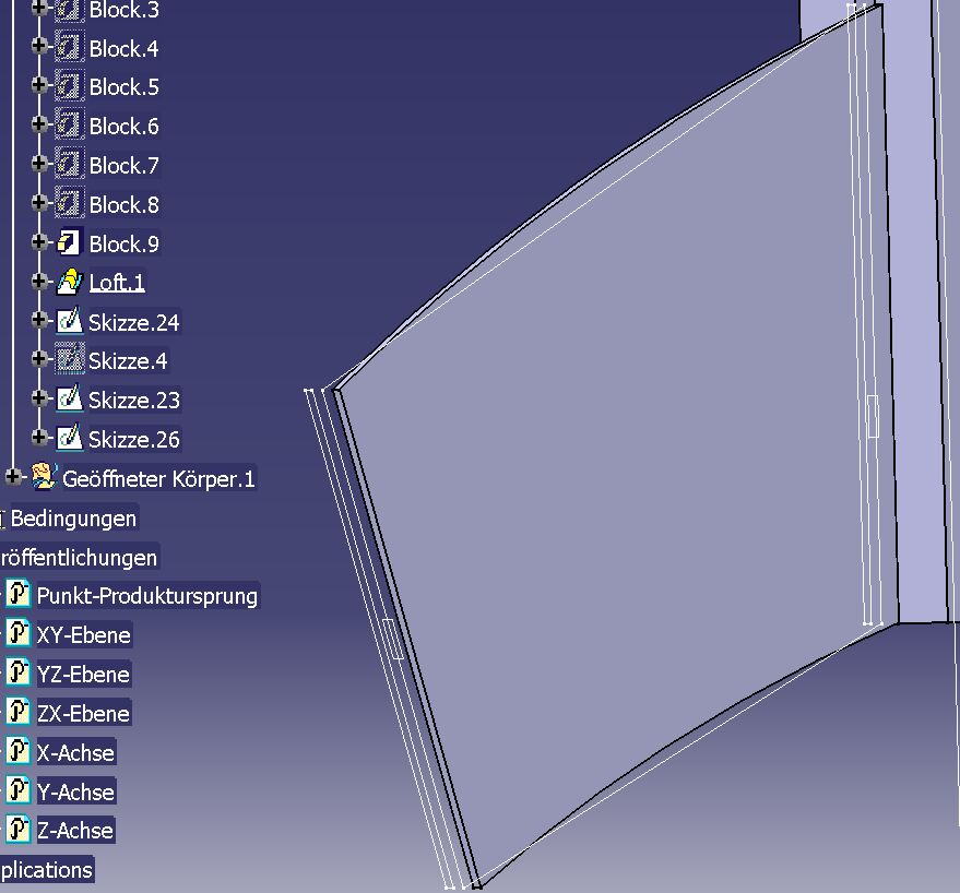

Ich möchte zwischen zwei Skizzen ein Volumen erstellen. Ich habe mir beide Skizzen erstellt und diese mit dem "Loft"-Befehl verbunden.
Mein Problem ist nun folgendes: Zwei Flächen sind rund statt direkt verbunden.
Wie bekomme ich die direkt verbunden? Danke schon im Voraus!

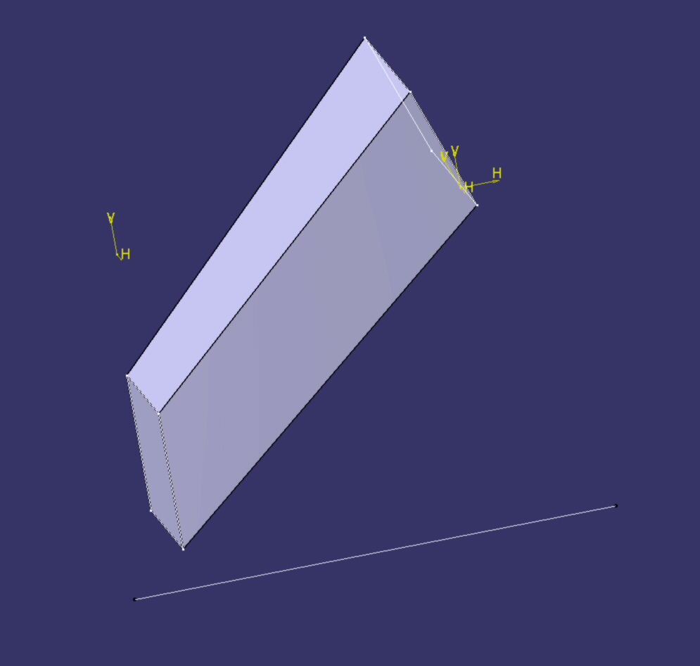

mit einer gerade Spine (leitkurve).

erstellt am: 19. Aug. 2004 16:42    Editieren oder löschen Sie diesen Beitrag!  <-- editieren / zitieren -->   Antwort mit Zitat in Fett Antwort mit kursivem Zitat    Unities abgeben: 1 Unity (wenig hilfreich, aber dennoch)2 Unities3 Unities4 Unities5 Unities6 Unities7 Unities8 Unities9 Unities10 Unities Nur für Schwein 10 Unities + Antwort hilfreich
Hallo Rene,
offensichtlich stehen deine beiden Skizzen nicht parallel. Wenn du direkt (geradlinig) von der einen Skizze zur andenen deinen Solid erzeugen willst benötigtst du Führungskurven. Das sind in diesem Fall einfach Linien, die die Eckpunkte der Skizzen verbinden.
für einen so einfachen Klotz ist diese vorgehensweise zu umständlich. Du hast die zwei Skizzen gemacht, wo eine reichen würde. Warum skizzierst du nicht die "große Skizze" also das Trapez.

erstellt am: 19. Aug. 2004 17:50    Editieren oder löschen Sie diesen Beitrag!  <-- editieren / zitieren -->   Antwort mit Zitat in Fett Antwort mit kursivem Zitat    Unities abgeben: 1 Unity (wenig hilfreich, aber dennoch)2 Unities3 Unities4 Unities5 Unities6 Unities7 Unities8 Unities9 Unities10 Unities Nur für Schwein 10 Unities + Antwort hilfreich
Original erstellt von Schwein:
Hallo Michael!
... Also um mit Loft diese geradlinien zu verbinden, müsste ich also eine dritte Skizze mit den beiden Aussenkanten erstellen. Ich hoffe, ich habe das so richtig verstanden.
MfG René
alles hat Michael schon erklärt. Nur zu deiner Frage mit Spine noch ein Bild.
Nguyen
