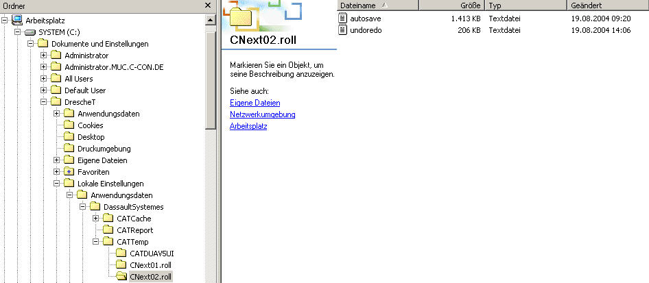

Hi together,
habe eine Frage zum Backup: Wo wird das File abgelegt? Hoffe doch mal, dass es sich wirklich um ein Roll-oder Temp-File handelt.
Dank und Gruß!

wenn nichts anderes in der Enviroment definiert ist, dann  ist der Temp Ordner zu finden unter:
C:\Documents and Settings\user\Local Settings\Application Data\DassaultSystemes\CATTemp
CATTemp enthält zwei Ordner oder Verzeichnisse:
Album: Enthält die Bildspeicherungen, die über den Befehl Tools->Bild->Erfassen... erzeugt wurden.
CNext01.roll: Sicherungsdatei.
Die Sicherungsdatei ersetzt bzw. überschreibt dabei natürlich nicht den eigentlichen Datensatz.
Vorsicht: Die CNext01.roll (Sicherungsdatei) kann älter sein, als der vom User gespeicherte Datensatz (also wie schon in V4).

habe den Ordner gefunden, doch befinden sich darin ausschließlich zwei Textdateien. Die "undoredo" wird ständig überschrieben, sobald CATIA einen Backup durchführt. Ob CATIA ein Textfile zur Wiederherstellung eines nicht gesicherten Files genügt?
