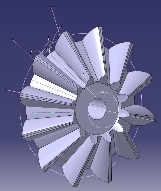

Servus,
ich möchte gerne ein Kegelzahnrad erstellen aber leider sieht das was ich bis jetzt gemacht habe nicht wirklich nach einem aus!
Der Haken daran ist ich muss es mit Hilfe einer Evolente erstellen unddas Zahnrad muss voll Parametrisiert sein!
Danke im Vorraus

also ich bin so da ran gegangen:
ich habe meine Evolente erzeugt und einen Kegelförmigen Körper!
Dann hab ich die Evolenten mit meinen Kreisen verschnitten und extrudiert. Hab dann die Fläche geschlossen und vom Körper abgezogen!
So ich habe jetzt aber das Problem bei meinem das das nicht ganz so einfach finktioniert wie beim normalen Zahnrad!
Wenn du willst schick mir mal ne PM mit deiner Mail addi und ich schick dir mal 2-3 sachen zu!
bis dann APE

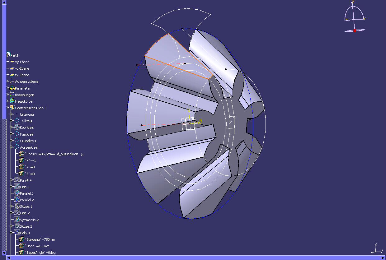

Hallo, da hast dir ja was feines aufhalsen lassen!
ein Paar Tips zwecks deinem KEGELrad:
1.die Evolventenskizze sollte meiner Meinung nach normal zur Falllinie des Kegels liegen (also schräg zur Drehachse)
2.die Zähne bzw. Zahnlücken verändern ihre scale über der Zahnbreite
dazu würde ich eine zweite Skizze der Evolvente am anderen Zahnflankenende erstellen, die parallel zu Skizze1 ist. und die Kontur mit dem Durchmesserverhältnis des oberen und unteren kreises skalieren.
3. bei schrägverzahnten Kegelrädern die skizze entsprechend verdrehen um Drehachse des KR
4. die beiden Skizzen mit anpassungsfähiger Translation verbinden
Dabei eventuell von einigen Punkten der Skizzen 1 und 2 Stützkurven erstellen (das sind linien auf nem Kegelstumpf, keine Geraden(!!) verwenden es sei denn das teil ist geradverzahnt
Viel Spass dabei! Ich denke das ist durchaus lösbar auch parametrisch, obwohl es mit sicherheit anspruchsvoller ist als n Stirnrad.

Kegelrad.CATPart.txt
Solls mal so aussehen?
MfG Ronny
den Rest kriegst selber hin oder?

Ja soll es aber leider ist deine txt anhangdatei irgendwie komisch!
Ich kann sie nicht lesen!
APE

'nenn sie von KegelradCATPart . TXT
mal in Kegelrad . CATPart um, dann muss es gehn,
die Datei ist V5R12SP3 (ich vertrau der 13 nicht)
und aufwärtskompatibel wirds ja wohl sein.
Die Erste war Müll, Sorry, schon platt gemacht!
MfG Ronny

erstellt am: 13. Aug. 2004 13:53    Editieren oder löschen Sie diesen Beitrag!  <-- editieren / zitieren -->   Antwort mit Zitat in Fett Antwort mit kursivem Zitat    Unities abgeben: 1 Unity (wenig hilfreich, aber dennoch)2 Unities3 Unities4 Unities5 Unities6 Unities7 Unities8 Unities9 Unities10 Unities
Meine Fresse das sind ja Tricks!
Aber danke!
So wollte ich es haben! Muss nur deine Skizze gegen meine Evolente austauschen!
Falls i es ni hinbekomme meld i mi nochmal!
THX APE

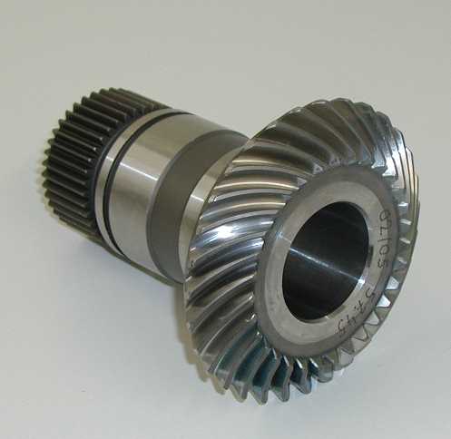

Hallo Ronny, Ape
Danke erstens für den tollen Beitrag und die guten Antworten.
Funktioniert das auch mit einem Hypoidkegelrad (Bild im Anhang)
Eine Ännäherung ist schon möglich, aber dadurch dass, das ganze kein gerades Kegelrad, und auch kein schrägverzahntes Kegelrad sondern ein hypoid-spiral verzahntes Zahnrad ist wirds schon extra schwierig.
Kann mir dabei jemand weiterhelfen.
Danke.

ich würde vorschlagen:
- den Kegel als Fläche erstellen
- die Hypoid-Spiral kurve erzeugen und auf Kegelmantel projzieren.
- die Ebenen senkrecht zu der projzierten Kurve (an Endpunkt) erzeugen, in diese Ebene liegt die Evovente.
- wo liegt jetzt die Ebene für die Zahnform? verbindet die Kegelspitze mit den Endpunkt der projzierten Kurve, erzeugt eine Ebene, die senkrecht zu dieser Gerade steht.
- projziert die Evolvente auf diese Ebene, das ist die Zahnform.
- das 2 mal machen, die Kurve hat ja 2 Endpunkte
- die beiden Zahnform verbinden (loft) und benutze Leitkurve (die projzierte Spiralkurve)
