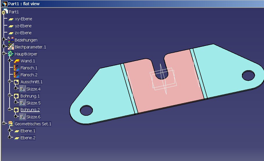

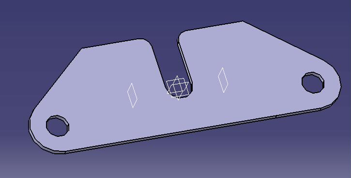

Brauche nun nochmal euren Rat:
Das Blech auf dem Bild ist eine Abwicklung, diese soll nun an den beiden zusätzlichen Ebenen (links & rechts) um 90° mit R1,5 nach vorne gebogen werden. Wie stelle ich das am einfachsten an?
dxwilli
Sehen Sie sich das Profil von dxwilli an!   Senden Sie eine Private Message an dxwilli  Schreiben Sie einen Gästebucheintrag für dxwilli
Beiträge: 86
Registriert: 24.08.2001
erstellt am: 11. Aug. 2004 22:28    Editieren oder löschen Sie diesen Beitrag!  <-- editieren / zitieren -->   Antwort mit Zitat in Fett Antwort mit kursivem Zitat    Unities abgeben: 1 Unity (wenig hilfreich, aber dennoch)2 Unities3 Unities4 Unities5 Unities6 Unities7 Unities8 Unities9 Unities10 Unities Nur für Carrier 10 Unities + Antwort hilfreich

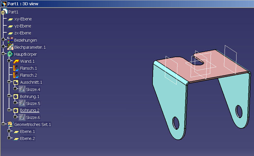

Mit Sheetmetal eine leichte Übung,
sieh beide Skizzen, das sagt eigentlich alles.
Tschuess DX_Willi

Welche Catiaversion und welche Lizenzen stehen dir zur
Verfügung?
Eigentlich sagt der Baum in den beiden Bildern alles aus.
DX_Willi
Catia V5R12 SP6
Catia V5R13 SP3

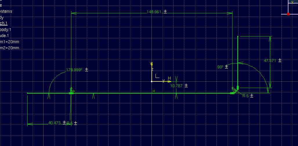

Hi, es kann auch eine klappbare Skizze als neutrale Faser verwendet werden:
gruß Jan
Die Längen müssen jedoch über Formeln berechnet werden(Teilkreis)
[Diese Nachricht wurde von Jasiu am 13. Aug. 2004 editiert.]
