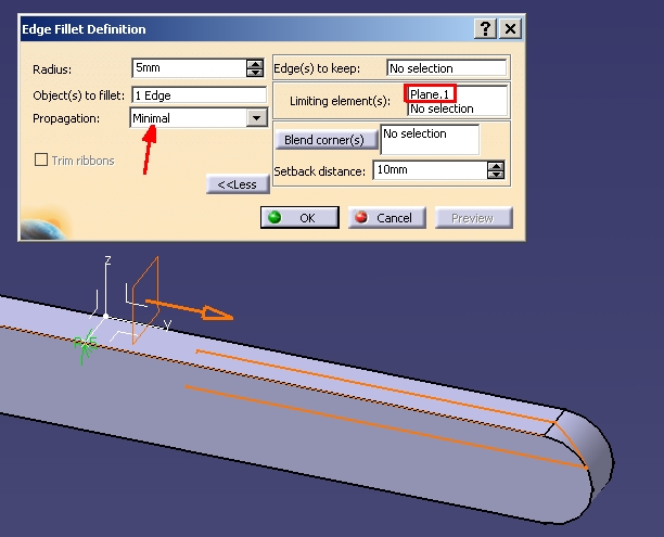

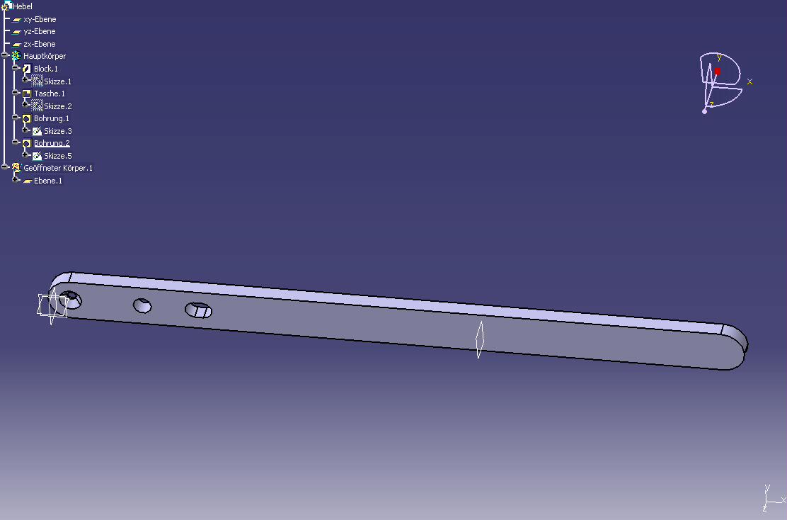

wie man sieht bin ich ein Frischling hier im Rorum. Hoffe dass ich hier eine Menge lernen und in Catia umsetzen kann. Und bitte nicht gleich hauen wenn ich was falsch mache oder vergesse ;-)
Mein Problem:
Ich habe einen Hebel gezeichnet (Quader, 310mm lang, 20mm hoch, 7mm dick, an den Enden mit R10 abgerundet), nun möchte ich 4 Kanten auf einer Länge von 120mm abrunden (von der rechten Seite aus gemessen).
Die oberen 2 Kanten mit R3,5 und die unteren beiden mit R1,5.
Wie stelle ich das am besten an?

Erzeuge Dir 1 Ebene bei dem Mass 120.
Selektiere das Icon Verrunden (Fillet) und benutze den Schalter More
Gib als Limit Element die erzeugte Ebene an.
Gib noch den Verrundungsradius ein und selektiere die Kante, die mit diesem Radius verrundet werden soll.
Achte auf den Pfeil an der Ebene, der anzeigt, welche Seite der Ebene wirklich als Grenze benutzt wird.
siehe Bilder 1+2 http://ww3.cad.de/foren/ubb/uploads/Catrin/verrund.1.jpg http://ww3.cad.de/foren/ubb/uploads/Catrin/verrund.2.jpg

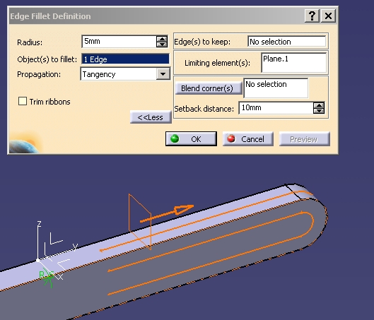

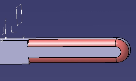

Falls wirklich nur eine Kante verrundet werden soll, den Schalter Propagation auf minimal setzen (Pfeil im Bild 3).
http://ww3.cad.de/foren/ubb/uploads/Catrin/verrund.3.jpg http://ww3.cad.de/foren/ubb/uploads/Catrin/verrund.4.jpg

Habe das nun geschafft. Danke an euch.
