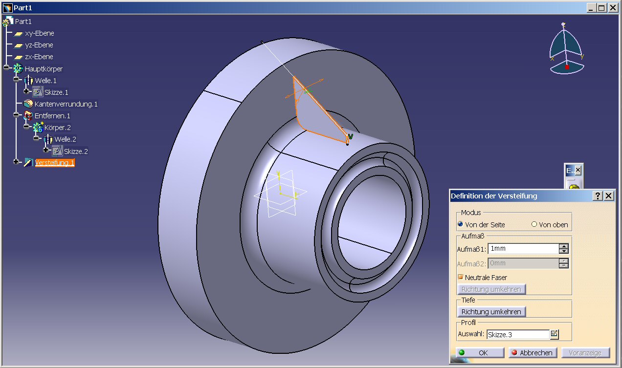

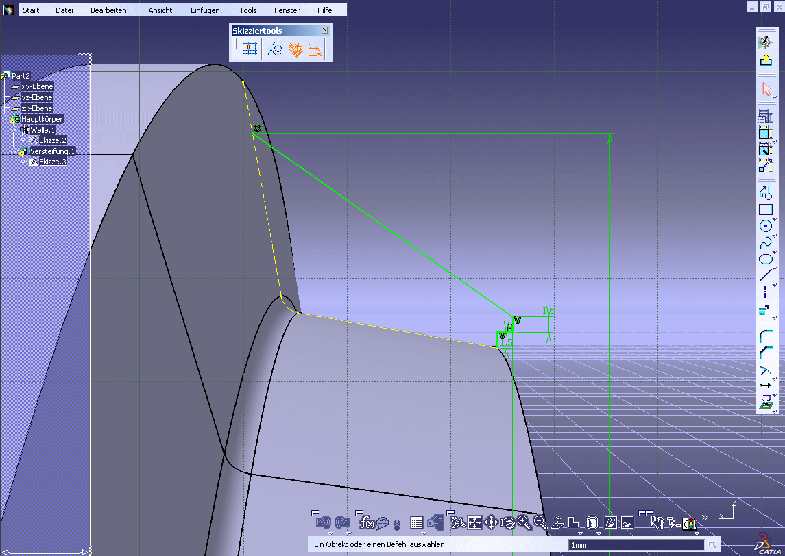

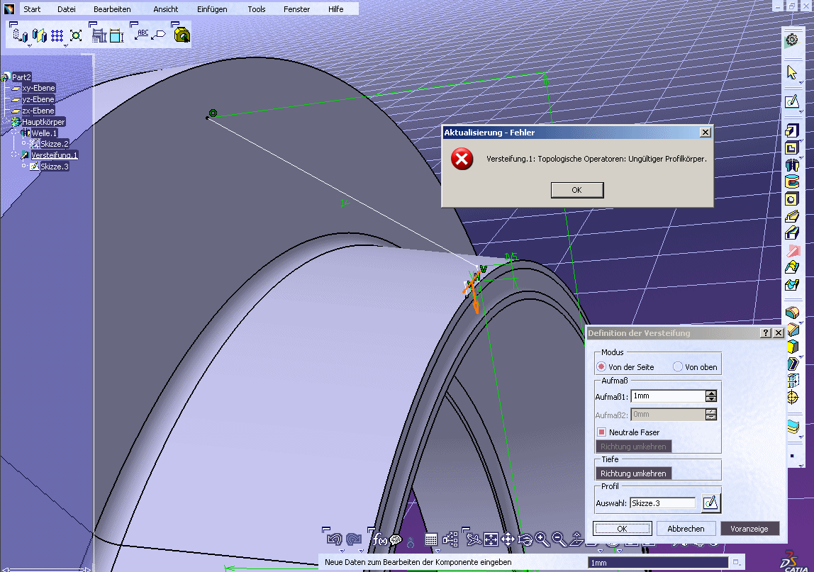

Ich bin's mal wieder. Habe wieder so ein kleines Problem unter Catia. Es geht um Rippen. Versuche jetzt schon seit drei Stunden so eine dumme Rippe zu erzeugen. Gehe dabei vor wie in meinem Buch beschrieben. Erstelle auf dem Hauptkörper meine Kontur. Nicht geschlossen, sondern geöffnet. Denke das kann man deutlich auf dem Bild Fehler_2.gif sehen. Wenn ich dann aber mit dem Versteifungstool dieses Profil austragen möchte kommt Fehlermeldung: Fehler_1.gif.
Was mach ich falsch?

das was Du vor hast kann die Funktion nicht. CATIA extrudiert die Skizze mit dem Dicken-Wert (wer kommt bloß auf die Überstzung Aufmaß?!) und versucht diese "Fläche" auf das Bauteil zu "projizieren". Du hast aber einen Hinterschnitt (rechts unten) und das funzt nicht. Überhaupt ist diese Funktion recht primitiv.
Wenn Du dir schon die Arbeit machst und mit der Schnittkontur (gelbe gestrichelte) arbeitest, warum benutzt Du diese dann nicht (um X mm in den Körper hineinversetzen für durchdringung) und erzeugst ein Pad - funzt immer und erspart die Dummi-Funktion.
