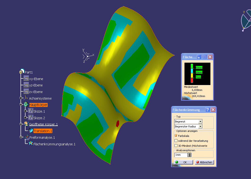

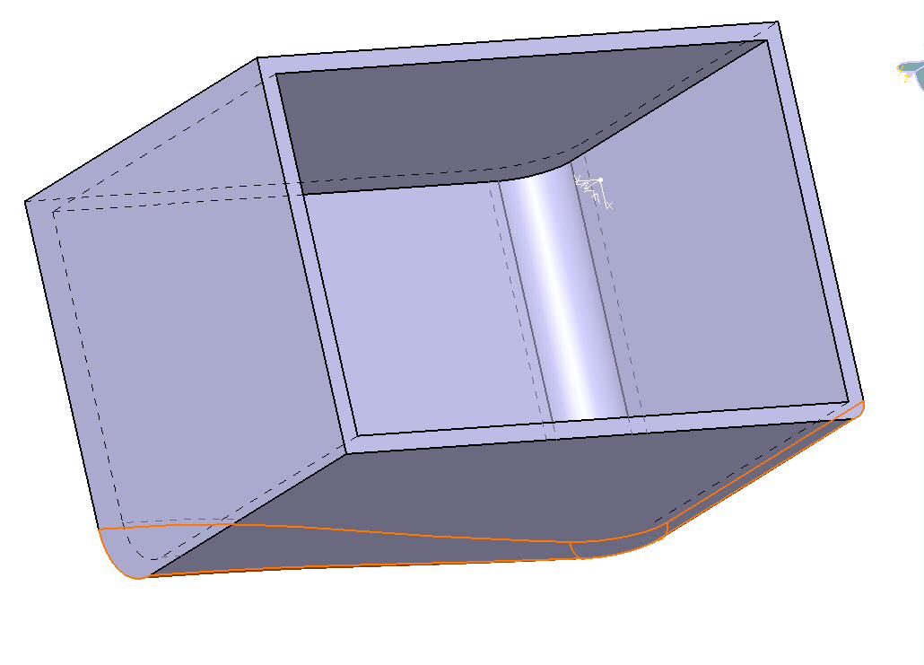

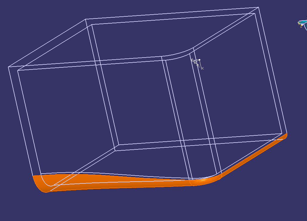

die Aussage von Jochen stimmt nicht ganz. Selbst bei einem variablen Radius kann die brave Catia einen Offset z.B. mit Shell erzeugen, bei dem ein Teil der Verrundung wegfällt. (siehe Bild)
Entscheident hierbei ist die Segmentierung des Fillets.

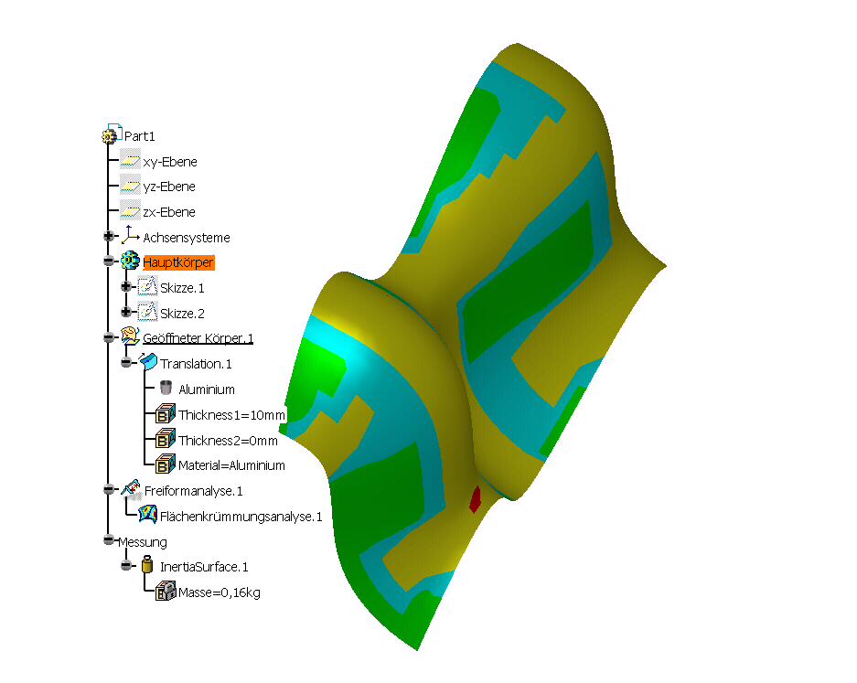

Was Catia nicht kann, ist eine einsegmentige Fläche (Patch)offsetieren, welche verschiedene Krümmungen bzw. Radien beinhaltet und dabei ein Radiuswert kleiner als der Offsetwert ist.
Über eine Krümmungsananlyse sind diese Stellen zu lokalisieren.
Im Bild 3 ist so eine Fläche dargestellt. Sie lässt nur einen Offsetwert von ca. 6mm zu.
Du kannst das Problem aber mit dem Befehl "Attribute für dünne Teile" lösen. So lässt sich meine Fläche mit z.B. 10mm offsettieren.
Nun brauchst du nur doch Material auf die Fläche legen und schon bekommst du die entsprechende Masse.
