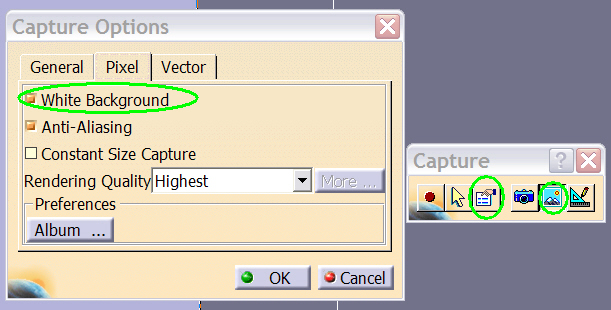

Wie kann ich ein Bild aus Catia ins Word kopieren ohne dem blauen Hintergrund. Gibt es da einen Einstellung?
Würde mir dadurch viel Tinte ersparen.

Hallo Alex,
in den capture_Options "White Background" ankreuzen.

Hallo Alex2,
du mußt in Tools->Image->Capture... auf Options klicken und dort in "Pixel" ist eine "White Background" Funktion

Danke, perfekt, das habe ich nicht gefunden.
