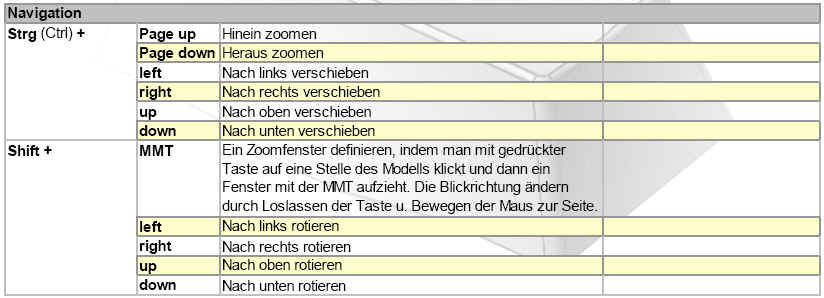

CATIA läuft bei meinem Inspiron 8600 inzwischen sehr gut, das Problem ist nur, dass die mittlere Maustaste nicht da ist und ich deshalb immer eine Logitech mit rumschleppen muss.
Eigentlich sollte es kein Problem sein, wenn die mittlere MAustaste irgendwie emuliert wird.
Das geht natürlich nicht, wenn das nur über eine "beide Tasten gleichzeitig Drücken" Funktion emuliert wird.
Besser wäre es für mich, eine andere Taste (z.B. Strg oder Alt) als Modify für eine Taste zu verwenden. Allerdings finde ich in den Mauseinstellungen dafür keine Möglichkeit. Kennt jemand eine Lösung/ein Programm für mein Problem?

zwei Antworten dazu, hier eine "offizielle":
http://www.catia.com/your_catia/html/hwnt2.htm#laptop_mouse
"... or alternatively use ALT+Right Mouse Button instead of the Middle Button every time the latter is needed."
Ansonsten gibt es zum Navigieren der Modelle Alternativen zur MMT (siehe Anhang).

Ah, danke, der Kniff mit der Alt-Taste ist genau, was ich brauche.
