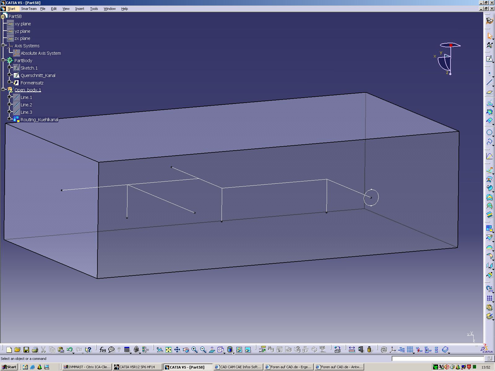

Guten Morgen zusammen,
hier bin ich schon wieder mit der nächsten Frage:
Wenn ich ein schönes Catia Part (soll ein Formeinsatz werden) habe, dazu noch über die Piping Funktionen eine tolle Rohrleitung reingebaut habe (soll zur Kühlung dienen ) müßte es doch irgendwo ein Boolsche Operation geben, womit dich das Part von dem Run abziehen kann oder??
Wäre super wenn mir da jemand helfen könnte :-)

Danke Catrin,
ich hab vergessen zu schreiben, dass ich im Partdesign die Pipe nicht anwählen kann, da sie kein Body ist.
Kann man das irgendwie ändern. Vielleicht hilft das Bild weiter.

warum so kompliziert, erzeuge doch einfach mittels deines
Routings der Pipe ein Body, den du ganz einfach vom Hauptkoerper
abziehst.

Ich bin hier ständig am rumklickern,
Im Assembly habe ich es versucht, doch auch dort läßt sich die Pipe beim abziehen nicht anwählen
Zu Deinem Vorschlag DX_Willi
"erzeuge doch einfach mittels deines
abziehst"
Ganz ehrlich gesagt überfordert mich das bissl. Ich bekomme aus der Pipe einfach keinen Body. Wenn ich den hätte würde der Rest mit Abziehen vom Hauptköper klar gehen.
Gibt es da irgend einen Trick wie ich einen Body aus der Pipe bekomme?

Versuchen wir es doch mal andersrum:
Ich versuche einen Formeinsatz zu bauen (hab ich im Partdesign hinbekommen). Neben diversen Bohrungen soll auch ein Kühlung eingebaut werden, ich vollkommen frei verlegen möchte (Studienarbeit zum Thema Lasersintern).
Da die Kühlung vogelwild im Einsatz verlaufen soll dachte ich eben an die Piping-Funktion.
Wie würdet Ihr denn das Problem lösen (so von Anfang an)?

also die Piping Funktion wuerde ich dafuer nicht benutzen.
Du kannst den Kuehlkanal ganz einfach im partdesign erzeugen.
Also Herangehensweise:
1. Dein Formeinsatz im hauptkoerper konstruieren.
2. Ein routing fuer deine Kuehlborung erzeugen, z.B. mittels
  Skizzen und anschliessend "Combine"
3. Eine Plane Senkrecht zur Routingkurve erzeugen, darauf die
  Skizze fuer deinen Kuehlkanal
4. Mit der Funktion "Rille" im partdesign den Kuehlkanal erzeugen
So macht man das in der Praxis...Verwende ich taeglich bei
Spritzgusswerkzeugen.
Tschuess DX_Willi

Der "Nichtpraktiker" hängt jetzt an dem Punkt "Combine" Ich finde immer nur den Solid Combine und der verbindet meine beiden Linienführungen nicht :-( (mußte sie auf 2 Ebenen machen)
Wo versteckt sich denn dieses Combine?

Das Combine versteckt sich im GSD.

Combine ist nur eine Moeglichkeit.
Man kann, wenn du jeweils Linien im 3D hast,
diese auch trimmen und die 3D Ecken verrunden.
Ziel ist es ja, einen geschlossenen Kurvenzug
zu erhalten.
Man kann aber auch mit der Leitkurvenerzeugung im GSD
sich ein Routing erzeugen. Also es gibt verschieden Methoden,
zum selben Resultat zu gelangen.
Tschuess DX_Willi
