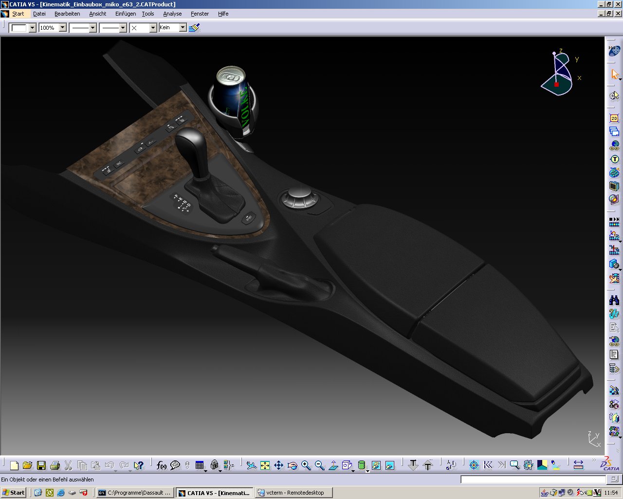

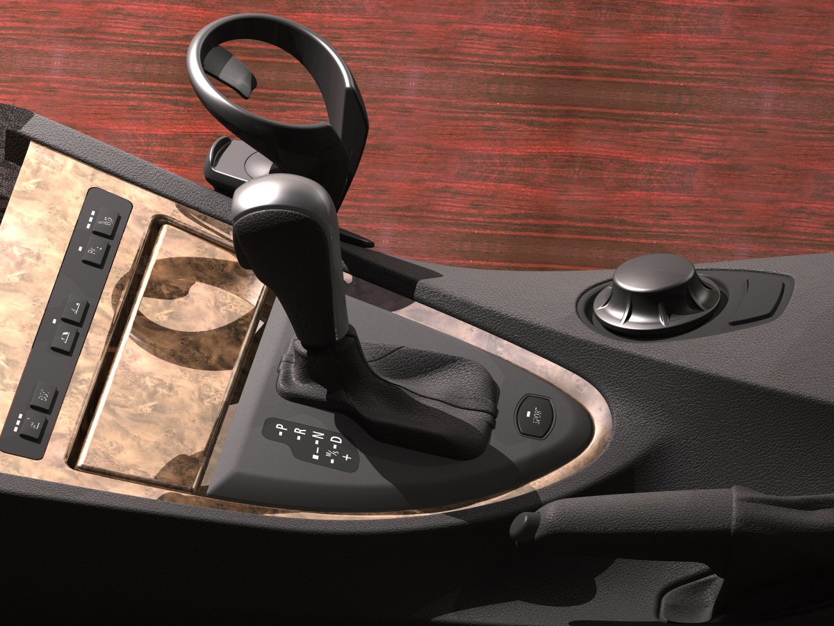

also die Integration von Mental Ray (PHS) in V5 finde ich ganz gut gelungen.
Etwas abgespeckte Parametrik, aber OK.
Du solltest folgendermassen vorgehen,
- Anlegen eine eigenen .CATMaterials
- Vergabe der Materialien per Link
- ein wenig mit Lichtquellen experimentieren
- Materialien anpassen
(Die Beispiel in der Doku durchspielen (RTR und PHS))
Anbei noch 2 Screenshots meiner ersten  Realtime und Offline Aufbereitung.
Grüsse
Sascha

Original erstellt von sascha_42:
Grüsse
Sascha
deine arbeit sieht wirklich klasse aus, hast du sogar ein bump-mapping auf dein material gelegt??
werde mich auf jedenfall nochmal mit den materialien / licht auseinander setzen muessen
worin besteht eigentlich der unterschied zwischen real- und offline rendering??

erstellt am: 09. Mai. 2005 12:05    Editieren oder löschen Sie diesen Beitrag!  <-- editieren / zitieren -->   Antwort mit Zitat in Fett Antwort mit kursivem Zitat    Unities abgeben: 1 Unity (wenig hilfreich, aber dennoch)2 Unities3 Unities4 Unities5 Unities6 Unities7 Unities8 Unities9 Unities10 Unities Nur für atari81 10 Unities + Antwort hilfreich
einfach in den Materialeigenschaften des Leders, Bump auf 0,2 stellen.
Den Rest macht CATIA bzw. MentalRay.
Siehe auch Doku "Creating a Bump Mapping for 2D Textures "
Realtime Rendering übernimmt OpenGL, d.h. die GPU deiner schönen NVIDIA oder ATI Karte rendert den Framebuffer (60 mal die Sekunde 60fps)
Offline Rendering übernimmt der integrierte MentalRay.
Deine CPU berechnet das Bild (3min bis 1h oder länger).
Hier kannste dann Global Illumination oder FinalGathering benutzen um wirklich realistische Bilder zu erzeugen.
Man verzeihe mir die "brutale" Abkürzung.
