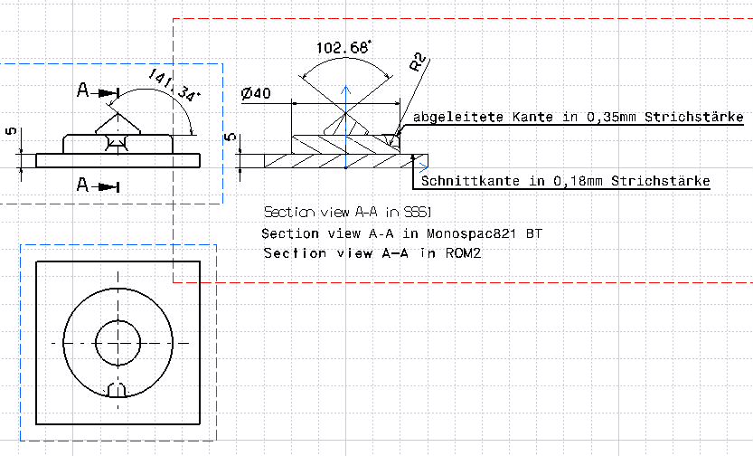

ich glaube ich muß bald auf die Couch :-)
Was ich möchte:
Eine Einstellung definieren, welche sowohl die optische Darstellung im Catia als auch auf der gedruckten Zeichnung festlegt.
Wir arbeiten mit V5 R12 auf UNIX und wollen HP-DesignJet-Plotter benutzen (auch für V4)
Was ich herausgefunden habe:
- die Tools/Optionen-Einstellungen sind nicht mehr so "wichtig" (außer daß ich mir über Admin-Modus erst einmal alles freischalten muß)
- es gibt die Tools / Standards /Drafting-xml-files in denen man vieles einstellen kann - die optische Darstellung ist dann prima - die Druckversion nicht
- es gibt die Tools / Standards / Generativeparameters-xml-file(s) in denen man ebenfalls viel einstellen kann (für mich teilweise identisch mit denen aus Drafting) - die optische Darstellung verändert sich dann auch entsprechend - die Druckversion immer noch nicht
- es gibt verschiedene Möglichkeiten der Druckerkonfigurationen; angefangen von der Sprache (HPGL oder HPGL/2RTL oder oder) über eine evtl. Pen-Belegung (die aber nichts zu bewirken scheint) etc. etc.
- es gibt die Online-Hilfe mit tausenden von Kapiteln, Seiten etc. (hunderte davon habe ich schon durch.....)
... ich komme irgendwie nicht auf einen grünen Zweig.
Wer kann mit den Unterschied zwischen dem Drafting-xml-file und dem Generativeparameter-xml-file erklären und wann welcher angewendet wird. Irgendwie erscheint mir, daß es zu viele Einstellungen gibt, die sich gegenseitig überlagern, blockieren oder was auch immer.
Kann mich jemand hier "therapieren"? Ich bin eher Key-User als Admin, habe die Admins aber in unmittelbarer Nähe.
Hofe sehr auf Eure Hilfe (auch wenn das Thema schon tausendmal angesprochen wurde).
Vielen Dank vorab für alle Infos.

Moin Elke,
wenn der Ausdruck nicht stimmt, in der Regel gleiche Strichstärke für alle Linien (gehe ich richtig in der Annahme), dann muss man unter Datei/Seite einrichten oben neben dem Fenster Zeichnungsstandard einmal die Zeichnung aktualisieren. Danach sollte Bildschirmausgabe und Druck gleich sein.
Probe:
Vor dem Aktualisieren solltest du dir über Eigenschaften einmal die Strichstärke einer beliebigen Linie ansehen: Vermutlich 0,0000;
nach dem Aktualisieren steht dort die wahre Strichstärke und die wird dann auch gedruckt.
Viel Erfolg

Hallo Jens,
danke für Deine Antwort.
Wenn ich die Properties der Zeichnung im Catia selbst ansehe ist alles IO, im Ausdruck sind dann entweder:
HPGL: unterschiedliche Strichstärken der abgeleiteten Geometrien gut, aber Texte und Maße (Font Monospac821 BT)total fett und irgendwie verschmiert.
HPGL/2RTL: alles gleiche Strichstärken aber schöner Text
Im Drafting-xml-file kann ich z.B. die Textfonts vorgeben, aber nicht die dazugehörige Strichstärke (finde ich zumindest nicht)
Beispiel: Bei einem Schnitt werden die Buchstaben neben den Pfeilen (die sind schön und richtig) häßlich im Ausdruck. Einstellung im Drafting-xml bei Styles/Section-callout/Text/Font.... aber nirgends die Strichstärke dazu.
Im generative-xml-file kann ich unter drafting/view-dress-up/operators/section die Darstellung des erzeugten Schnitts mit Strichstärken angeben, aber keine Strichstärke für den View-name.
Im Drafting-xml-file kann ich die generelle Strichstärke der abgeleiteten Views unter View/Generation/Thickness angeben
usw. usw.
PS: Die zentrale Frage für mich lautet gerade:
WO KANN MAN DIE STRICHSTÄRKE DER TEXTFONTS FUER BEMASSUNGEN, VIEWNAMEN ETC: AENDERN?

ich habe so einiges an einigen Schaltern gedreht und meine Ansichten gefallen mir fast so richtig gut.
Nachdem ich bzgl. Textfont auf SSS1 bei Bemaßungen etc. gestellt habe, werden mir diese auch auf dem Papier-Druck annehmbar dargestellt. Genauso wie die Schnittpfeile und die Schnitt-Buchstaben. Die Lichtkanten sind ebenfalls o.k.
Was noch nicht funzt:
Die Schnittkantendarstellung und der View-Name. Die Schnittkantendarstellung hat bei mir genau die gleiche Strichstärke wie Lichtkanten. Ändere ich die Einstellungen im Drafting-xml-file unter Thickness ab, werden sowohl Lichtkanten als auch Schnittkanten geändert - oder mache ich da was falsch?
Der View-Name ist genau wie bei Bemaßungen etc. mit Textfont SSS1 gesetzt, er wird mir allerdings nur total "dünn" dargestellt obwohl er die gleiche Größe hat. Die Alternativen Monospac821 BT (zu breit und schwammig im Papierdruck) und ROM2 (zu breit von der Anordnung der Buchstaben - gefällt nicht)..... sind keine.
Habt Ihr vielleicht noch Tips?
