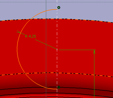

Hi.
Hab schon wieder ein Problem. Ich habe ein Lager erzeugt. Die Kugeln haben einen Radius von 4,25 mm also 8,5 mm im Durchmesser. Will ich aber jetzt eine Zeichnung mir erstellen lassen, so ist der Kugeldurchmesser kleiner (man sieht es sofort am Schnitt und der Radius wird mit 4,088 angegeben, wenn ich es ausmessen lasse. Woran liegt dieser Unterschied? Er müsste doch auch 4,25 mm haben, oder?

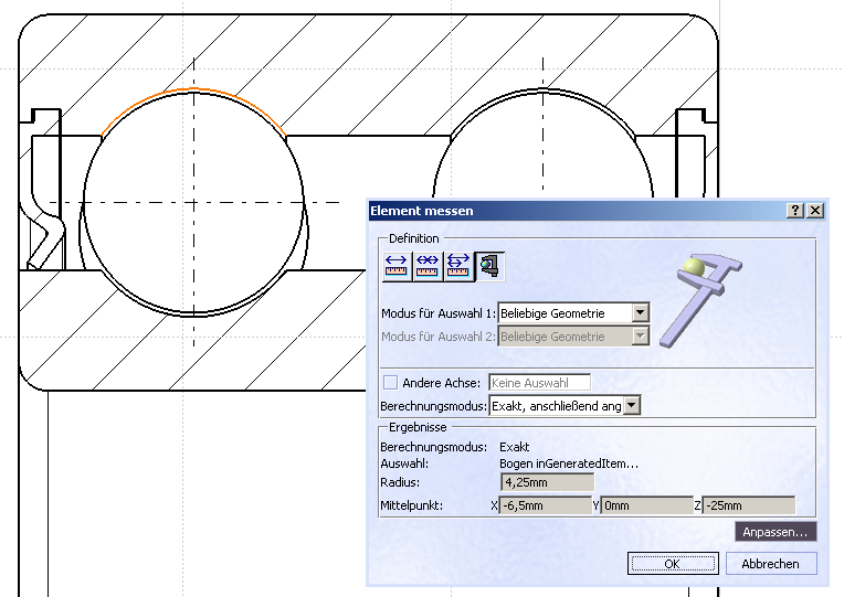

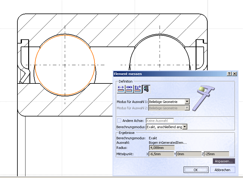

erstellt am: 03. Aug. 2004 15:54    Editieren oder löschen Sie diesen Beitrag!  <-- editieren / zitieren -->   Antwort mit Zitat in Fett Antwort mit kursivem Zitat    Unities abgeben: 1 Unity (wenig hilfreich, aber dennoch)2 Unities3 Unities4 Unities5 Unities6 Unities7 Unities8 Unities9 Unities10 Unities
Habe noch drei Bilder die die Problemtik näher zeigen sollten...

Hallo Wolf,
das hängt von der Lage des Schnittes ab. Wenn der nicht genai durch das Zentrum geht, kann der Radius durchaus kleiner sein.
