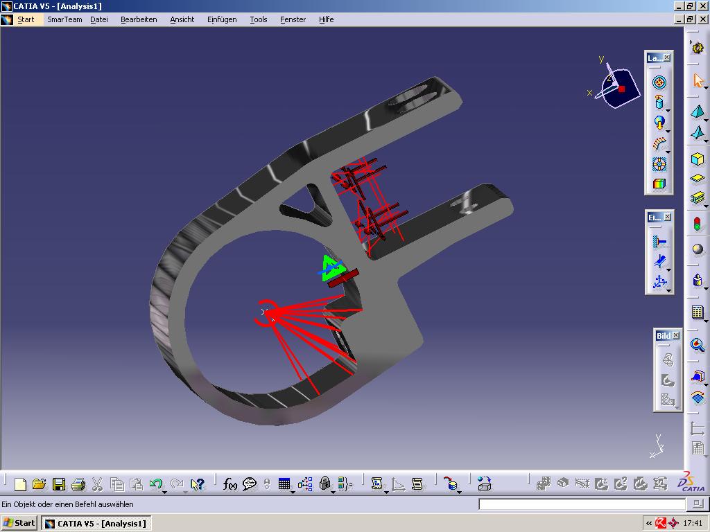

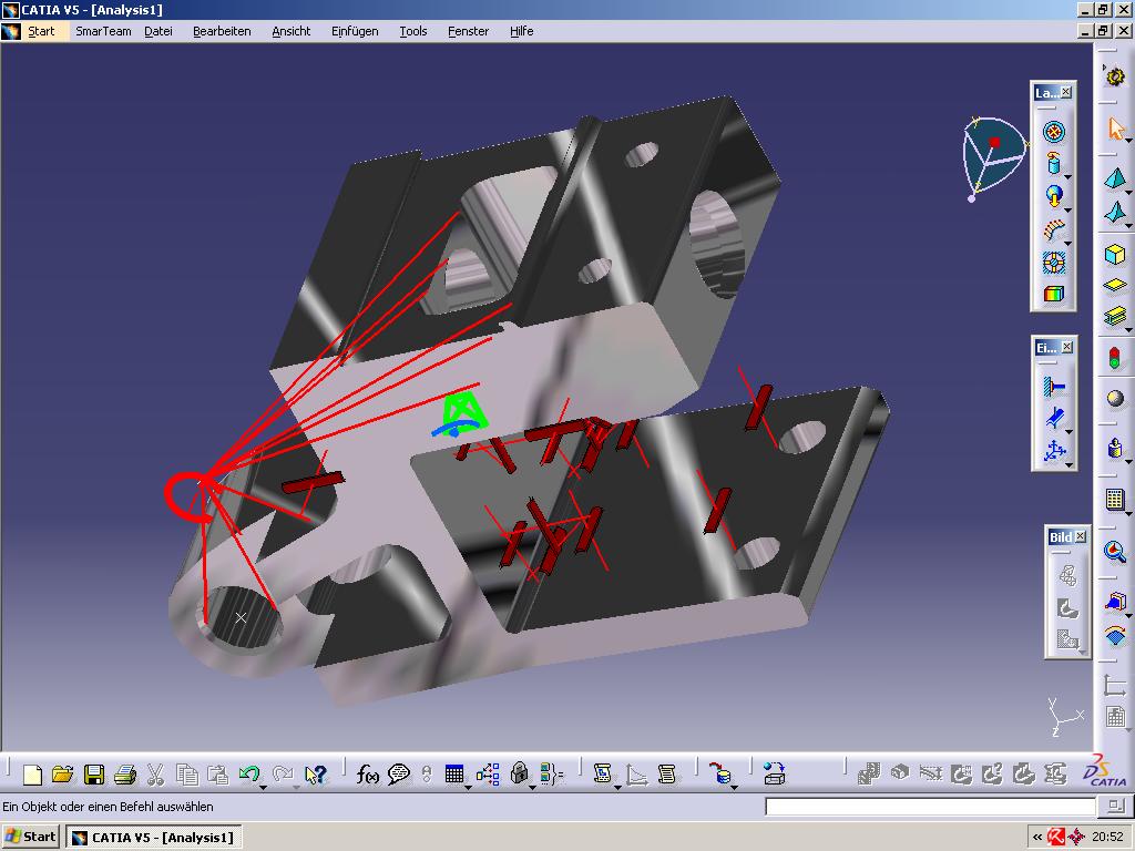

ich hab die Berechnungen jetzt mal wie folgt durchgeführt: starres virtuelles teil auf die lasteinleitenden flächen. die lagerung der eigentlichen hab ich als flächenloslager definiert.
das problem ist, dass die spannungen viel zu hoch sind und das teil niemals halten würde, aber in der praxis ohne probleme funktioniert??
hab ich da irgendwo ne flasche annahme (bei den flächenloslagern)??
in dem bereich ist das teil in der realität an ein 4-kant-rohr geklemmt. anbei mal bilder von den zwei teilen, die getrennt berechnet werden sollten (haben aber nichts miteinander zu tun, nur gleicher belastungsfall).

Wenn ich das richtig deute hast Du das Vierkantrohr mit Flächenlagern
simuliert. Dadurch haste jetzt quasi ein unendlich steifes Rohr erzeugt. Wenn die überhöhten Spannungen in der Nähe der Flächenlager auftreten, ist das nicht verwunderlich. Desweiteren werden die Spannungen an den Flächen überhöht sein wo das Starre virtuelle Element am Bauteil verbunden ist.  Solche starren Elemente und Lagerungen sollten niemals nahe den Stellen angebracht werden die Du untersuchen willst.
Das Rohr sollte auf jedenfall mit in Berechnung genommen werden.
Für die Momenteinleitung könnteste hier mal ein Bewegliches Virtuelles Element versuchen. Das mildert die Spannungsspitzen am Einleitungsort ab.

Genau so hab ich das versucht.
Und wie würdest Du das Rohr mit dem Bauteil verbinden? Über Flächenkontakte?
Ein beweglich virtuelles Teil? Dadurch erhalte ich doch Verformungen im virtuellen Teil, die nicht der Realität entsprechen, oder?

Also ich würde das Rohr über Kontaktbedingungen mit dem Klemmer verbinden. Das Rohr sollte etwa eine Kantenlänge entfernt vom Klemmer fixiert werden.
Ich weis jetzt nicht wie das Moment in Wirklichkeit aufgebracht wird.
Vielleicht kommt ne Hilfskonstruktion die eine realistischen Momenteileitung ermöglicht in Frage.
Bewegliche Virtuelle Teile sind in der Tat auch nicht das Gelbe vom Ei. Ein Virtuelles Kontaktteil wäre vielleicht auch möglich, dabei mußte Dir Gedanken machen wie Du Kräfte in den Kontaktflächen überträgst da hier nur Druckkräfte übertragen werden.
