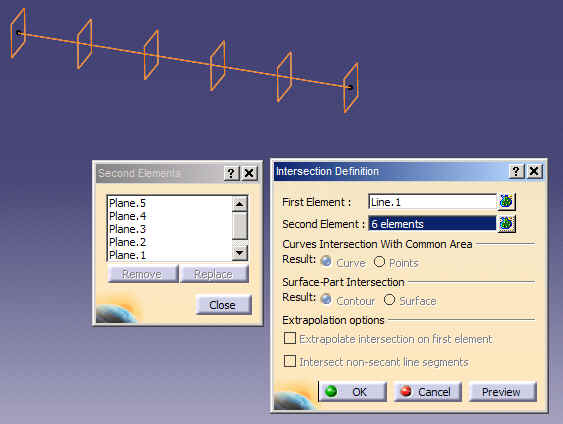

Hallo *****s !
gibt es eine Möglichkeit mehrer Elemente gleichzeitig beim verschneiden von Elementen auszuwählen. Habe es schon mit sets probiert geht aber nicht. Ich habe eine Plane die ich mit mehreren Curves in einem Arbeitsgang schneiden möchte !
Vielen Dank

hallo siegie,
ganz einfach: im definitionsfenster der verschneidung einfach das kleine symbol hinter dem "first/second element" selektieren, um zur multiselektion zu gelangen. siehe auch beigefügtes bild.
hoffe das hilft,
