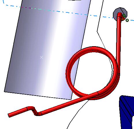

Södele, ich versuche, jetzt ein Bild einzustellen um meine Situation besser zu erklären.
1 Schenkel ist fix in der Baugruppe eingebaut (der obere). Der andere Schenkel ist in einem anderen Bauteil eingehakt und bewegt sich mit diesem anderen Bauteil um eine Achse. Dadurch verschiebt sich dann auch die Achse der Helix.
Um diese Schenkelfeder zu konstruieren, haben wir also am Anfang folgende Randbedingungen:
- Aufhängepunkt des oberen fixen Schenkels
- Aufhängepunkt des unteren Schenkels in Anfangs- und Endposition
Der Konstrukteur hat sich dann daraus eine entsprechende Feder gebaut mit einer variablen Helix-Achse.
Meine Fragen sind jetzt:
- gibt es dazu Ideen, diese Feder in der Baugruppe / im Part für die diversen Stellungen zu konstruieren oder würde man halt mehrere Federn konstruieren?
- gibt es dann eine einfache Möglichkeite den Bauraum dieser Bewegung der Feder abzuklären?
- eine Ableitung für eine Zeichnung stelle ich mir deshalb in einer Ansicht schwierig vor, da die verschiedenen Schenkelstellungen auch mit unterschiedlichen Helix-Achsen zusammenhängen.
Vielleicht habt Ihr ja noch ein paar Anregungen für mich.... wäre super!
Danke nochmals und schönes Schwitzten (die Temperatur in meinem Büro liegt jetzt schon bei 27°C.... :-)  )
Elke

Hallo Elke,
ich habe das Problem falsch verstanden, dachte der fixe Federschenkel starr ist und dadurch auch Helixachse.
Die Frage, ob man mehrere Feder baut oder nur eine, ist IMHOIn my humble opinion = Meiner bescheidenen Meinung nach davon abhängig ob du mehrere Einbausituationen in gleicher Zeichnung darstellen möchtest oder nicht. Ich würde eine mit veränderbarem Öffnungsschenkel erzeugen, die restliche Spanpositionen also die 2. Schenkel als Kurven (nur der 2. Schenkel, in einer Ebene, die senkrecht zu Helixachse) darstellt und entsprechend ausblenden, wenn es nicht nötig ist.
Bauraumbegrenzung für die Bewegung der Feder würde ich mit einem Dreieck (als Kurve) simulieren, mit den beiden (Schenkel)Endpunkte (oder Fix-)  und ein Punkt auf der Helixachse (alle 3 Punkte müssen auf gleicher Ebene liegen, die senkrecht zu Helixachse ist). Der eine Punkt ist ja fix, die beiden (Schenkel)Länge auch, es muß nur noch bekannt sein, in was für eine Kurve bewegt sich der 2. Schenkelendpunkt ( in deinem Bild vermute ich eine geradlinige). Das alles würde ich in Skizze schon machen und als Kurve ausgeben.
