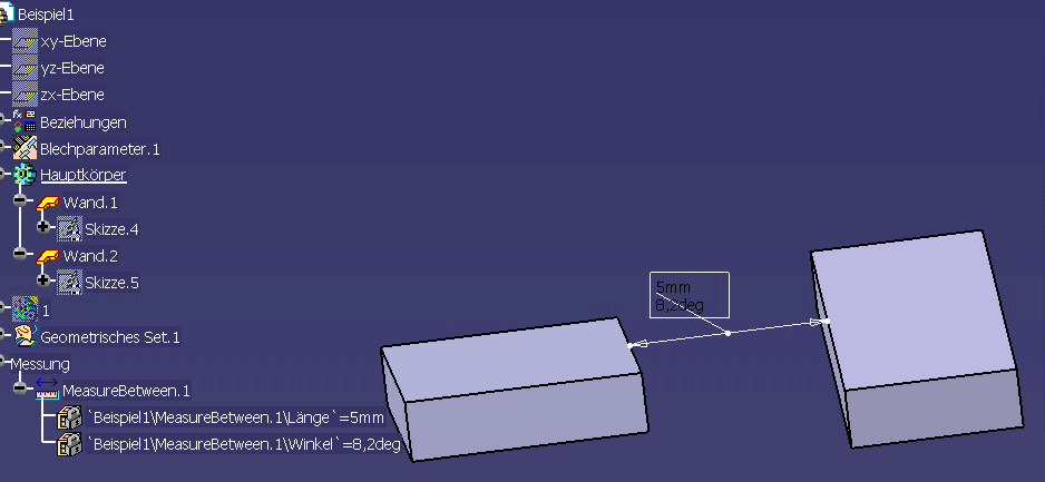

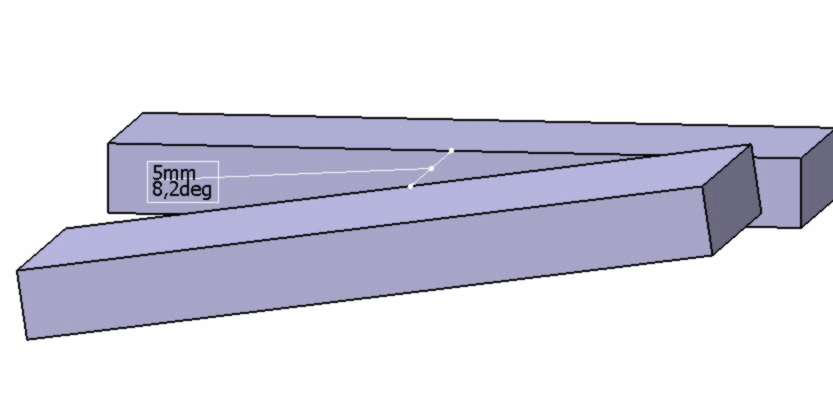

habe eine Frage an die Experten. Ist es moeglich, im Sheet Metal
eine Drehung zwischen zwei Waenden zu erzeugen? Beispiel siehe in
den beiden Bildern.
Das Problem, wir haben oft Haltergeometrien, die nicht nur gebogen,
sondern auch um eine oder mehrere Achsen gedreht sind. Sicher ist es
einfach zwischen den beiden Waenden einen Loft oder Uebergang
einzufuegen, nur kann man den nicht abwickeln, um die LaserTeil
Geometrie zu erzeugen.
Tschuess DX_Willi

Hat hierzu keiner eine Idee??
Danke DX_Willi

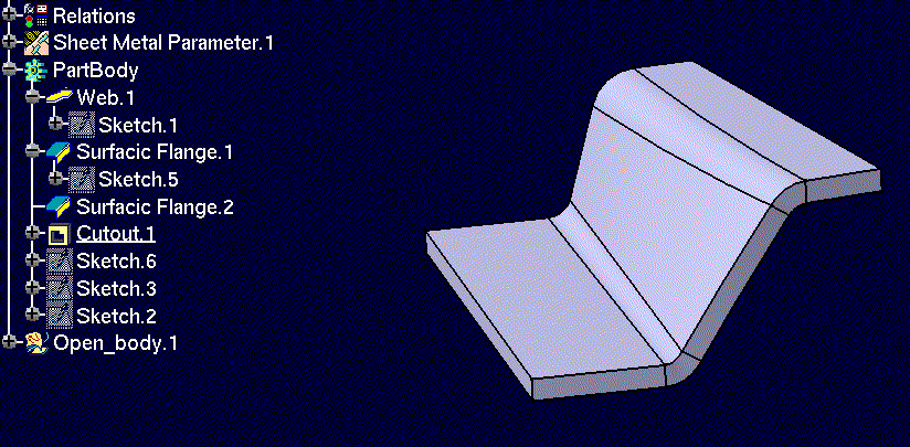

Hallo Willy,
im Aerospace SM konnte ich solche verwundenen Bleche modellieren.
Grüße Jan

Hallo Jan,
leider sind die Bilder nicht sichtbar (bei mir). Kannst du sie bitte noch einmal reinstellen?

danke fuer die Antwort, nur leider steht uns nur das "normale"
SMD zur Verfuegung, da scheinst nicht zu gehen...
Tschuess DX_Willi
