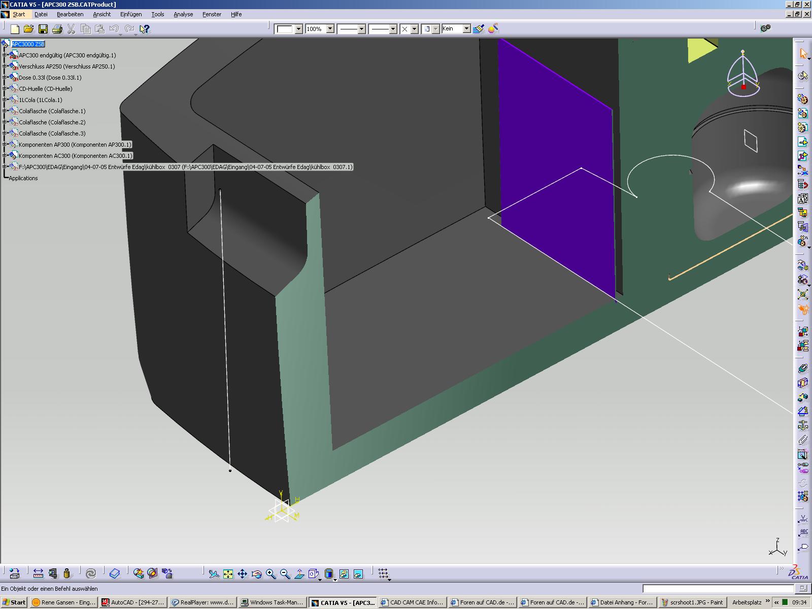

Hallo CAD-Gemeinde,
ich habe ein Problem. Und zwar habe ich ein Product in welchem scheinbar ein Schnitt angelegt ist. Ich kann ihn weder Bearbeiten noch löschen. Mein Product ist bei jeder Bearbeitung immer geschnitten. Kenn jemand das Problem????

hi gansen!

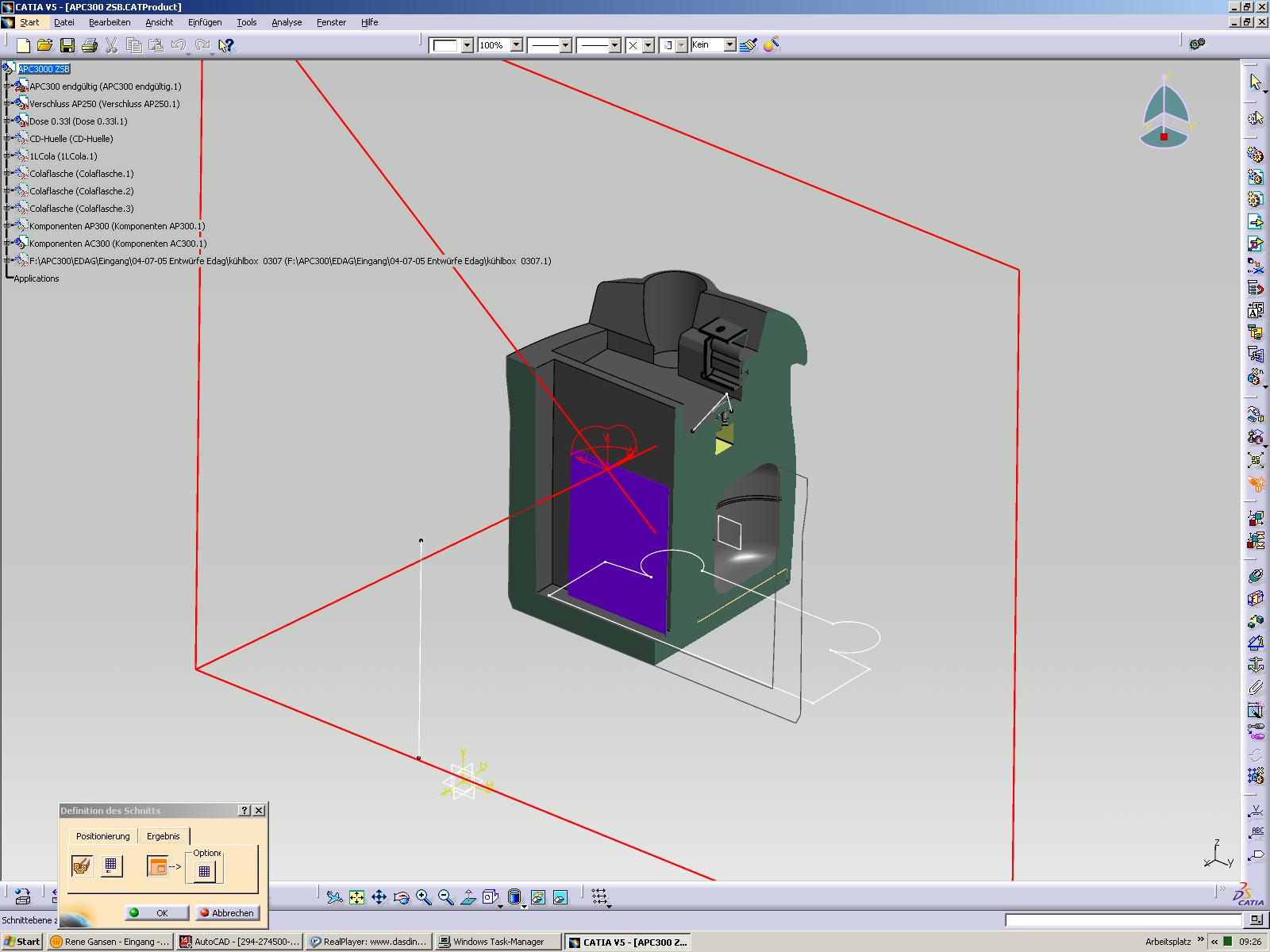

bild 1 sieht mir sehr nach dem assembly sectioning aus. dies verbirgt sich normalerweise im baum ganz unten unter applications.
lade das ganze mal in den design mode, dann sollte unten bei applications ein + kommen. hier unter sectioning reingehen und doppelclicken. jetzt sollte ein fenster: sectioning definition aufgehen. dort dann rechts auf das icon volume cut und das bauteil sollte wieder vollständig sein.
mario
