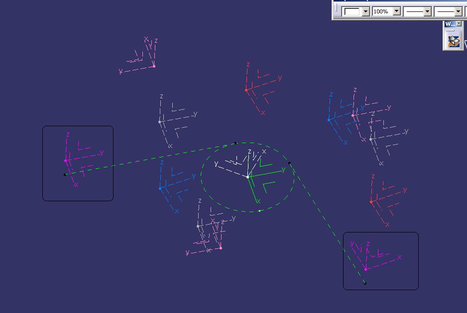

ich bin seit ca. 3 Jahren V5 User und muss zur Zeit eine Modulares System über PowerCopies erstellen und muss feststellen daß die vielgepriesene Parametrik fast komplett fürn A... ist.
Mit der Handhabe von PC und wiederkehrenden Parametern habe ich keine Probleme, nur beim Einsetzem der PC`S werden Geometrien umgeklappt Offsetwerte in die entgegengesetzte Richtung gesetzt, CenterCurves nicht mehr erkannnt, in Skizzen wird wild getrimmt usw. - habe bald keinen bock mehr auf dieses Programm. meine Skizzen sind alles Positionierte Skizzen die Ausrichtngen der Normalen eines jdeden Axensys. und der Planes sind identisch. Wer kann mir helfen?

Das Bereitstellen könnte mir Probleme bereiten ich werde ein paar Bilder machen und posten - aber erst morgen. Das Problem ist auch dass das ganze ca. 19-25 versch, Powwrcopies umfasst die mit ettlichen Parametern verknüpft sind. Ich habe teilw. schon Modelle an unseren CATIA-IBX-Support gechickt und bekam meine Frustration noch bestätigt durch Hilflosigkeit und "eigentlich müßte das so funktionieren".... tats aber nie.
Mein Problem sind die Umkehrung der v und h Achsen in den positioned sketches. Sobald sie nicht auf parallelen Ebenen des Abolut Axis systems liegen, also verdreht oder winkelig, vertauscht V5 die v achse beim Einsetzen des PC`s. ich kann dan zwar manuell über den Skechsupport die v achse umdrehen, aber das weiss halt nur ich aus dem ff.Andere die später damit arbeiten sollen werden mich verfluchen.

Hi Plus8,
das umklappproblem ist das typische Problem wenn man die Richtungen nicht eindeutig definiert hat. Es reicht für Powercopies nicht wenn nur die Masse eindeutig sind. Auch die Richtungen müssen alle eindeutig sein, deswegen ist ein Powercopysketch sehr viel schwerer zu machen als ein normaler.
Mach Dir Masshilfslinien die eine eindeutige Richtung haben. Wie das aufzubauen ist dass es eindeutig ist das hängt von der Konstruktion ab, kann man also leider nicht pauschal beantworten. Deswegen bräuchte man die Datei.
Positioned Sketch ist schon gut, das ist schon die richtige Richtung. Aber halt eben manchmal noch zu wenig.
Naja ist sehr schwierig zu erklären wie man das richtig macht. Aber Du wirst die Erfahrung spätestens nach ein paar umgeklappten Powercopies schon machen wie man die Sketche so festklopft dass ein umklappen unmöglich ist.

Hallo Plus8,
Du kannst Deine PCs stabiler bekommen, wenn Du z.B. beim Trim, Split,... die Möglichkeit des Elements to keep / remove verwendest.
Außerdem kannst Du versuchen Deine PCs über ein Achsensystem zu defnieren. D.h., ein Achsensystem erzeugen, und alle (positionierten) Sketche an dem Achsensystem auszurichten. Außer von dem Achsensystem sollte es keine Referenzen nach außerhalb des PCs geben (wenn möglich).
Um PCs stabil aufzubauen braucht es eine ganze Menge Erfahrung.

Hallo und Danke für eure Antworten,
Im Angehängten Bild sieht man  mein Problem.
Das sind fast alle KO-Systeme meines Startmodells.
die Beiden umrahmten machen zicken. Füge ich mein PC auf das rechte ein ist alles OK - beim linken klappt er alles um.
dazu kommt noch dass man die beiden grünen Schenkel über Parameter frei drehen können muss, also den winkwl verändern, und auf diesen schenkeln sitzen die beiden umtrahmten KO-Systeme..
das grüne KO-System in der Mitte ist das ABSOL.KO-System.
Setzte ich meine PC´S auf dieses klappt alles nach plan. Nur sollen sie halt da nicht hin.
mfg Plus8 verzweifelter USER

bin erst seit kurzem mit V5 (einige Wochen) im Gange und erstelle/definiere komplexe Solids für Aggregate und Kunststoffhalter. Zunächst ist es vielleicht ein Trost, daß Du nicht der einzige mit diesen Problemen bist, ähnliche Probleme hatte ich auch und habe ich teilweise noch. Zur Verringerung dieser Probleme folgendes:
1.: Bemaßungen möglichst immer Linie zu Linie, vermeide möglichst Line zu Punkt. Da vertut sich V5 ab und zu (weiß nicht, warum).
2.: Alle Linien in V und H-Richtung sollten in dieselbe Richtung verlaufen, d.h. ziehe Deine Maße von links nach rechts (H) und unten nach oben (V). Bei Bemaßung von gegenläufigen Linien besteht grundsätzlich die Gefahr des Umklappens der Maße, und das auch schon bei Verschiebung der Sketchebene. Ebenso immer dieselben Quadranten für Winkelbemaßungen (nehme selber Sektor1) verwenden.
3.: Versuche möglichst, bei Sketchaufbau und Solidaufbau nach dem Prinzip der "Unempfindlichkeit" aufzubauen, d.h. Falls Symetrien zu V/H vorhanden, in jedem Fall so auch benutzen (dadurch ist das Maß/der Körper unempfindlich gegen Maßumklappen), des weiteren Pads symetrisch aufbauen, d.h. Sketchebene in der Mitte des Pads in die Tiefe mit +-H/2 anwenden.
4.: Achsensysteme hab ich am Anfang auch verwendet, fand ich aber unbrauchbar, da ein PC ein Achsensystem als "Input-Position" nicht als Einheit erkennt, sondern im Extremfall drei Achsen, drei Plan's und einen Origin explizit angegeben haben will. Auch eine Verschiebung durch Replace eines Achsensystemes (vgl. "move" in V4) funktionierte bei mir nicht zuverlässig. Hab daher von Achsensystemen weitgehend Abstand genommen, und definiere Positionen durch einen Punkt und zwei Linien. Die "Mastersketche" meiner Körper beziehen sich mit Ihrer "History" direkt auf diese 3 Elemente. Ein Vertauschen der Richtungen von V/H blieb bei mir bisher aus. Stelle mir vor, daß da ein Zusammenhang besteht.
5.: Ein kleiner Wermutstrpofen: Bei der Anwendung der Enformschräge bin ich bisher selbst gescheitert. Bisher weiß ich mir nur zu helfen, die Entformschräge direkt in die Sketche einzubauen, durch Fase zu ersetzen oder nach jeder PC im Teil die Drafts zu kontrollieren und u.U. korrigieren zu müssen.
