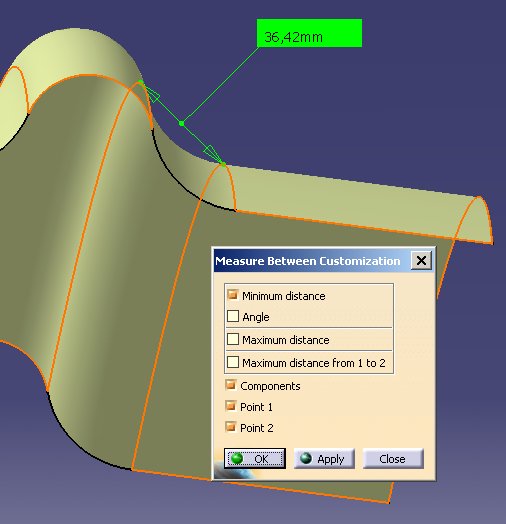

erstellt am: 14. Jul. 2004 09:52    Editieren oder löschen Sie diesen Beitrag!  <-- editieren / zitieren -->   Antwort mit Zitat in Fett Antwort mit kursivem Zitat    Unities abgeben: 1 Unity (wenig hilfreich, aber dennoch)2 Unities3 Unities4 Unities5 Unities6 Unities7 Unities8 Unities9 Unities10 Unities
Hallo Marco,
vielen Dank für Deine Antwort, leider komme ich mit dieser Hilfe auch nicht weiter. Ich habe mein Problem in einem Bild angehängt.
Ich wollte eigentlich den maximalen Abstand messen, das Ergebnis ist aber trotzdem der minimale Abstand.
Dann muß es wohl ein Bug sein. Wir haben R12 SP3 im Einsatz.
Mich würde nun noch interessieren, ob dies mit einem  neueren Release behoben ist.
so long
Deco

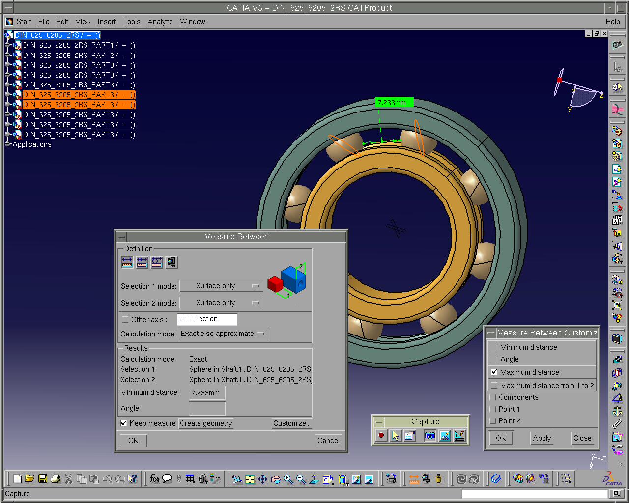

erstellt am: 14. Jul. 2004 13:55    Editieren oder löschen Sie diesen Beitrag!  <-- editieren / zitieren -->   Antwort mit Zitat in Fett Antwort mit kursivem Zitat    Unities abgeben: 1 Unity (wenig hilfreich, aber dennoch)2 Unities3 Unities4 Unities5 Unities6 Unities7 Unities8 Unities9 Unities10 Unities Nur für deco 10 Unities + Antwort hilfreich
Im Anhang habe ich ein Bild, bei dem der minimale und der maximale Abstand gemessen wurden. Ich arbeite allerdings auch mit R12 SP6.
Marco
Catrin
Beiträge: 1928
Registriert: 12.12.2000
HP EliteBook 8560w
Windows 7 / V5R19SP3 / NX 8.5
erstellt am: 14. Jul. 2004 14:01    Editieren oder löschen Sie diesen Beitrag!  <-- editieren / zitieren -->   Antwort mit Zitat in Fett Antwort mit kursivem Zitat    Unities abgeben: 1 Unity (wenig hilfreich, aber dennoch)2 Unities3 Unities4 Unities5 Unities6 Unities7 Unities8 Unities9 Unities10 Unities Nur für deco 10 Unities + Antwort hilfreich
Aber auf dem Bild ist nicht wirklich der maximale Abstand zu erkennen !?!?!?

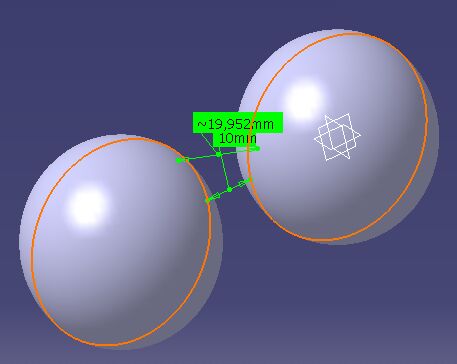

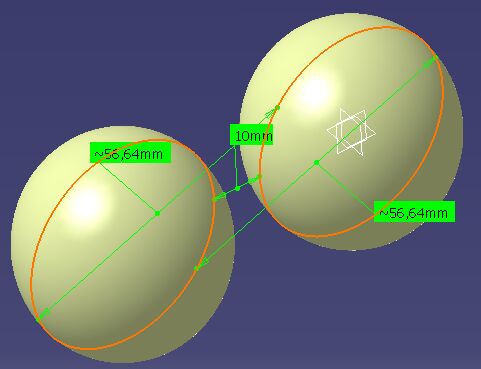

Hier habe ich nochmal ein Bild angehangen. Gemessen wurde der Abstand zwischen zwei Volumina. Da der Abstand immer senkrecht zu einer Ebenen gemessen wird und nicht durch das Volumen durch, stimmt dieses Ergebnis soweit. Beim vorherigen Bild handelt es sich um ein Flächenmodell. Anscheinend kann hier durch die zuerst ausgewählte Fläche 'hindurch' gemessen werden, aber durch die zweite nicht.
Marco
