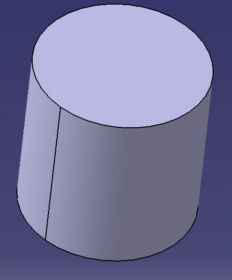

Habe folgendes Problem:
mich stören die Trennflächen auf der Mantelfläche von Zylndern.
1. optisch nervig (damit könnte man aber leben)
2. beim konvertieren z.B. nach V4 wird daraus eine echte Kante, FEM Tools legen also knoten drauf *nerv!!!!*
kann ich da was ändern in den einstellungen, oder sonst eine Idee, wie ich das problem löse?
danke im Vorraus!

Hallo zimpie,
Zylinder werden immer aus zwei Teilflächen bestehen. Würde es nur eine Fläche geben, dann müsste diese mit sich selbst verbunden sein. Das geht prinzipiell nicht. Also gibt's auch keine Einstellung.

hm. sehr doof.
die einzige Möglichkeit bleibt also, die Trennung möglichst günstig zu legen.
sie liegt immer horizontal soweit ich das sehen kann!?
mache das bisher in dem ich den Kreis auftrimme und die Enden dann wieder kongruent lege. Dann kann ich den Punkt bemaßen und damit die Trennung etwas steuern. nicht grad der Hit, wenn man zig Zylinder hat...
daß Prinzipbedingt eine Trennung da sein muss sehe ich schon ein, aber wieso die in V4 als reale Kante ankommt!?
wenn ich über iges nach ProE gehe hab ich das Problem nicht. Die trennfläche ist auch wieder da, aber nicht selektierbar, stört daher nicht. also evtl eher ein Problem von V4? oder von der *.model Erstellung in V5!?
