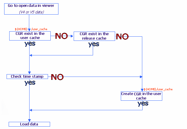

hallo,
wer kann mir genau den timestamp von parts und cgr´s erklären.
also zb wie entseht der wie ändert er sich usw.
vielen dank

Es gibt verschiedene Timestamps in den Parts:
Es wird ein Timestamp beim Erzeugen eines Parts angelegt. der änder sich auch nicht mehr.
Bei jeder Änderung (nicht zu verwechseln mit dem Speichern) wird ein weiterer Timestamp "aktualisiert", und wenn ich es richtig interpretiere, dann wird das Speicherdatum mit Uhrzeit auch noch im Part abgelegt.
Mit dem Timestamp der CGRs habe ich mich noch nicht auseinandergestzt.

... ich auch nicht, aber ich denke, dass bei cgr´s, die ja aktualisiert werden (bei Arbeiten mit dem Cache), diese immer einen neuen Timestamp bekommen.

ist der Cache aktiviert, so werden beim Öffnen der Produkte ".cgr-Daten" geladen. Diese sind nur etwa ein zehntel so groß wie die Orginaldaten. Um sicherzustellen, dass die cgr-Daten noch dem aktuellen CATPart entsprechen, wird vor dem Öffnen die Zeitmarke überprüft.
Was beim Öffnen geschieht ist auch gut in der Online-Doku beschrieben. (Siehe Bild)

genau um diesen timestemp den catia überprüft beim holen der cache daten geht es.
ändert der sich wenn die files im explorer an eine andere stelle gelegt wurden und dann wieder zurückgeschoben werden?

Nein.
Das Ding ändert sich immer dann, wenn (laut Diagramm) ein neuer cgr file angelegt wird. Der bekommt dann einen aktuellen Stamp.
