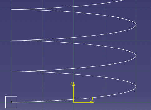

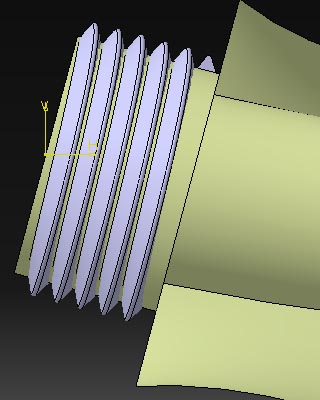

Irgendwie "Verdreht" sich das Ding ganz seltsam.
Zuerst Helix, Punkt darauf, Ebene und Skizze mit dem Profil, zuletzt Rippe.
Was mache ich falsch?
Thanks!

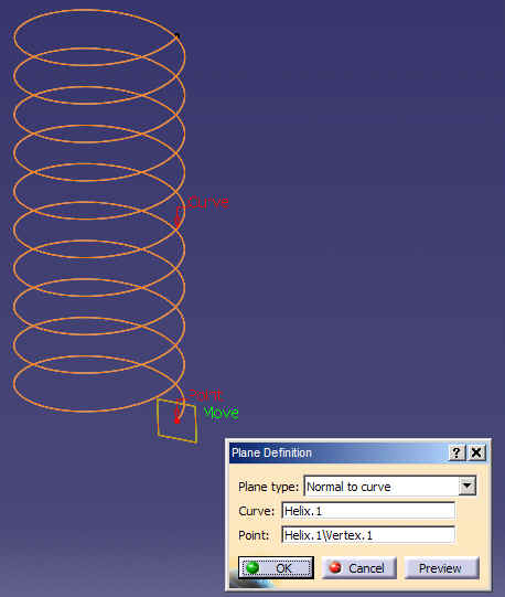

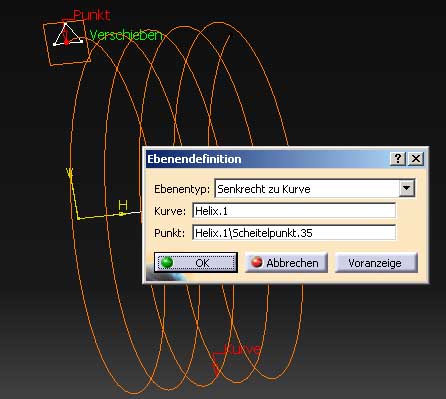

hallo benzin,
das ist ja genau das problem:
auf deinem bild sieht es nicht so aus, als ob die skizzierplane normal zur HELIX ist (normal zu einem punkt geht sowieso nicht).
hast du die plane tatsächlich so erzeugt:
type:      normal to curve
point:    startpunkt der helix
curve:    helix                        ???
siehe angehängte bilder.
dann sollte es funktionieren.
gruß, zizo

ich habs neu aufgebaut, ergebnis das gleiche.
in MDTMechanical Desktop funkts mit gleichen parametern.
glaube das ich irgendwo auf der leitung stehe.
thanx!

Hallo Benzin,
du hast vermutlich die Option keep Angle benutzt, benutzt die Option Referenz Surf und wähle die Ebene die senkrecht zu Helixachse.

hello Nguyen!
super danke, ich habe den fehler immer bei helix und skizze gesucht.
