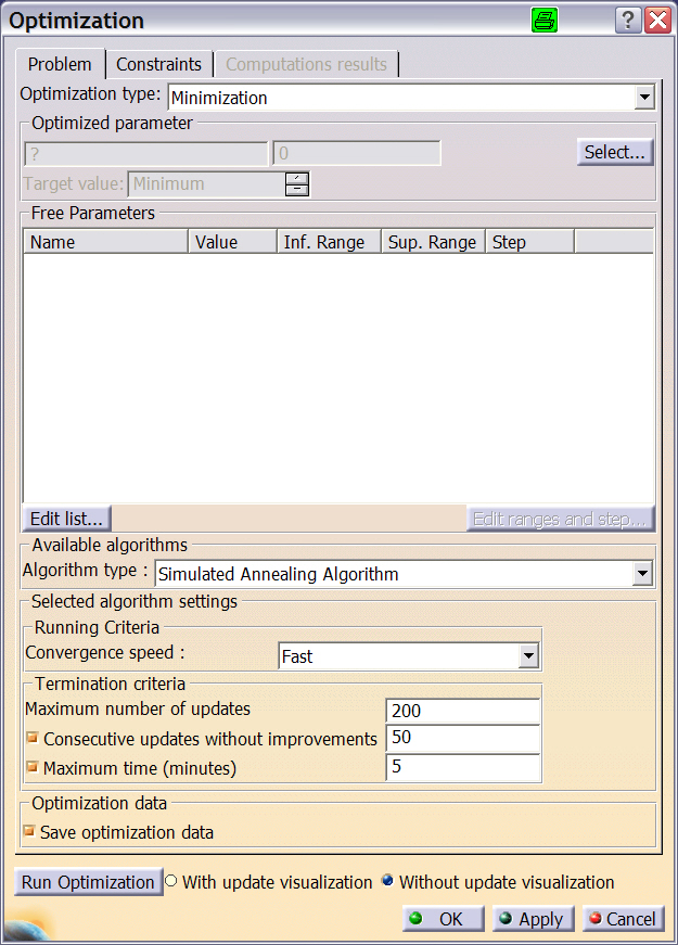

ab welchem release ist die strukturoptimierung möglich?

Was meinst Du damit? Produktstruktur? FEM-Analyse?

...ich meinte damit die FEM-analyse, z.b. welche wandstärke man benötigt oder welchen querschnitt, damit eine best. spannung nicht überschritten wird...

Die Optimierung läuft sobald ein Parameter des Typs Maximalspannung im Formeleditor erzeugt werden kann

Man kann so etwas mit dem Produkt Engineering Optimizer machen. Den gibt´s schon lange, glaub R8 oder noch früher.
Damit kann man sehr gut Parameter optimieren, indem man V5 andere Parameter variieren lässt.
Allerdings sind FEM Ergebnis keine Parameter innerhalb des Produktes. Deswegen ist es mit FEM Ergebnissen schwierig die direkt miteinander u verknüpfen.
So, die Schwierigkeiten besteht deswegen darin die FEM Ergebnisse als Parameter in das Part einzufügen.
Wenn man das hinkriegt kann man den Produkt Engineering Optimizer dafür auch sehr gut nutzen.

Stand R13:
Der zu optimierende Parameter muss als Sensor im FEM genereriert werden können.
Im Optimizer kann man den Sensor dann wieder auswählen. Leider wird die Optimization nicht wie (ohne FEM) üblich gespeichert. Das heisst, wenn man nochmal was ändern will, kann man alles nochmal eingeben.

Hast du das mit den Sensoren selber schon ausprobiert Lorenz oder vermutest du das das geht? Snsoren müssen zumindest bei mir nachträglich aktualisiert werden, dann würde die Optimierung immer auf den selben Wert zugreifen oder hast du andere Erkenntnisse, würde mich über Ratschläge freuen.

Solange man sich im Part bewegt, ist der Update ja immer gegeben. Wenn im Assembly optimiert wird muss in den Options automatisches Update eingestellt werden.

Ich hatte das etwas anders gemeint, was ist wenn als Zielwert für die Optimierung nicht die von Mises Spannung angewendet werden soll, sondern eine Hauptspannung, die lässt sich leider nicht bei der Definition eines des Optimierungsparameters anwählen (nur misesmax anwählbar). Und wenn ich mir dann einen Sensor für die Hauptspannung anlege, der dann in der Analyseumgebung hängt, dann wird dieser nicht aktualisiert.
Oder hast du einen Rat, wie ich als Zielkriterium z.B. nur eine Hauptspannung angeben kann?
