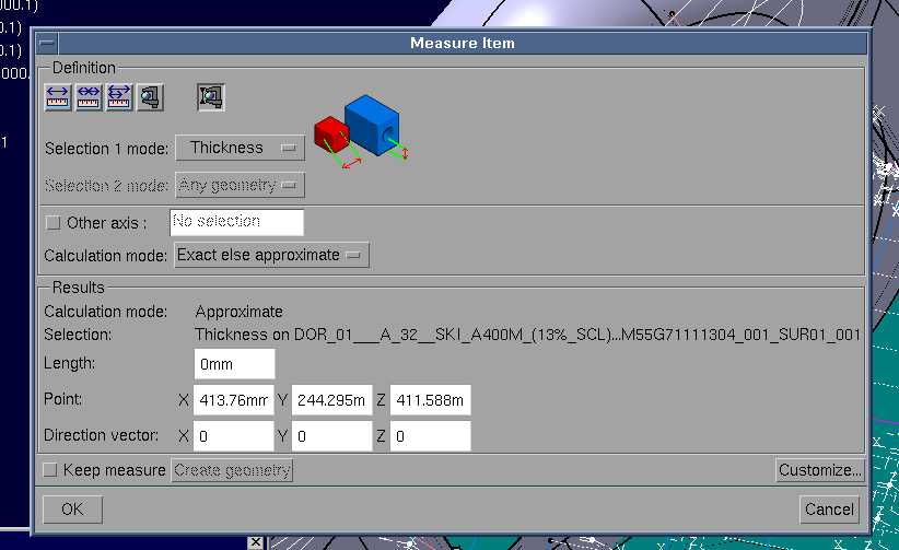

wer kann mir sagen wie ich am einfachten die max. bzw. die min. Wandstärke von einem Teil ermitteln kann.
Vielen Dank für eure Hilfe

ich möchte wissen wie groß meine Wandstaerkenunterschiede von eine Teil sind welche ich mit Flächen modelliert habe. Es sind nur geringe unterschiede erlaubt!

ab r13 gibts in den messfunktionen ein eigenes icon dazu! alles vor r13 würd ich mit einigen schnitten im gsd machen und mir einfach die abstände rausmessen oder in einer zeichnung!
vielleicht weiß wer besser bzw. einfachere vorschläge!

Hallo kamakura
Ich habe in V5R13 die Messfunktion gesucht aber leider nicht gefunden. Kannst Du mir bitte sagen in welcher Licencen ich mich befinden muss und wo ich sie finde.
Vielen Dank

bei mir in R11 gibt es auch schon die Dickenmessung.

Hallo Rolle,
wenn man von dem Bauteil sinnvoll die Aussen- und die Innenfläche ableiten kann, dann kannst du:
1. Den "normalen" Befehl "Messen zwischen" benutzen; dabei die beiden Flächen im Baum auswählen! Dadurch bekommst du den kleinsten Abstand.
2. Im FSS gibt es eine Funktion, mit der man den Abstand zweier Flächen zueinander messen kann. Als Ergebnis bekommt man eine Analyse welche optisch einer Stachelschweinanalyse nahekommt und somit die Abstände an den verschiedensten Punkten in Form eines skalierten Stachels wiedergibt.

Hallo Zusammen,
Wanstärkenprüfung ist auch bei uns ein Thema, kurz mal messen geht ja noch aber wenn das komplette Bauteil überprüft werden muß wird's schwierig. Leider gibt es für V5 noch keine CAA- Applikation es wird aber daran gearbeitet. Sollte jemand Interesse haben kann ich gerne den Kontakt herstellen.
