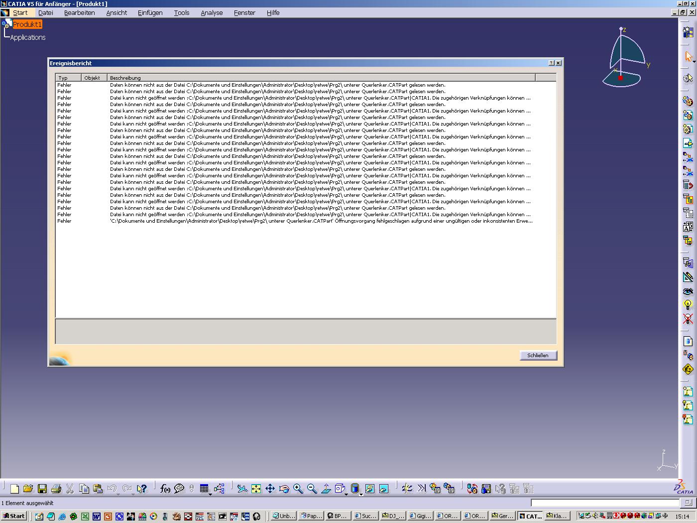

Und zwar hab ich von einem Kollegen eine CATIA Zeichnung bekommen der hat sie glaub ich mit V5R6 gezeichnet!! ich hab V5R11! normalerweiße müsste ich es öffnen können geht aber nicht!! hab ein bild dazugefügt wo die fehlermeldung drauf ist!
vl kann mir wer helfen!!
grüsse wolfi

Hallo Wolfi,
so was hatte ich auch schon mal. Versuche mal, die Datei in einen anderen ornder zu kopieren und dort zu öffnen. Wenn das eine Zeichnung ist, denk dran, daß das zugehörige Part mit dabei sein muss.

Bei mir hilft manchmal auch "Datei neu aus" um solche Problemfälle zu öffnen.
Vielleicht klappt´s damit.

hab schon die 2 möglichkeiten ausprobiert!! geht leider nicht!!
Das Catia sagt immer
Datei kann nicht geöffnet werden
:C:\Dokumente und Einstellungen\Administrator\Desktop\ unterer Querlenker.CATPart|CATIA1. Die zugehörigen Verknüpfungen können nicht gelesen werden.
und
'C:\Dokumente und Einstellungen\Administrator\Desktop\ unterer Querlenker.CATPart'
Öffnungsvorgang fehlgeschlagen aufgrund einer ungültigen oder inkonsistenten Erweiterungsart
gruß wolfi

probier mal das angebliche allheilmittel CATDUA. heisst ja auch data upward assistent. besonders bei modellen sehr alter releases hilft das oft. allerdings meist nur, wenn das modell fehlerhaft dargestellt wird. nicht, wenn es sich gar nicht öffnen lässt. aber ein versuch ist es wert.

Kurze Frage,
bei Dir steht in der Kopfzeile "CATIA für Anfänger". Das ist doch diese Evaluation-Version, oder? Was benutzt denn Dein Kollege für eine Version?
Kenne es von Pro/E, dass dort die Dateiformate von Test- und Commercial-Version nicht austauschbar sind. Bei CATIA V5 weiß ich es leider nicht (auch mangels einer Testversion).

Hab einfach die gleiche Version raufgespielt!! und geht...!!
