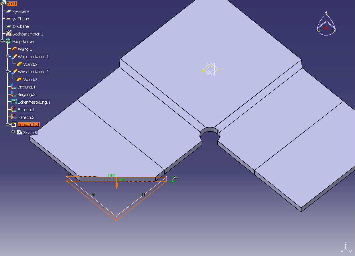

das Problem das sich mir stellt bezieht sich auf das Modul Sheet Metal Design.

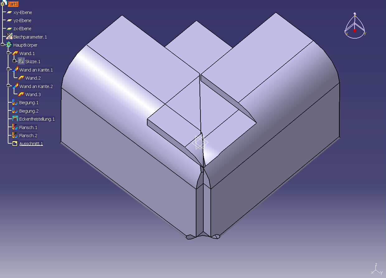

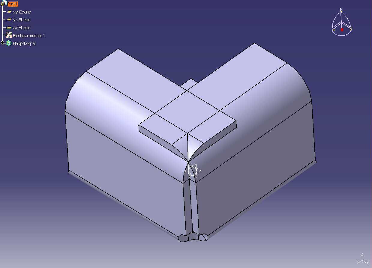

Wenn ich einen Kasten mit Überlappungen (sich überschneidenden Flanschen) erzeugen möchte [s. Bild1], dann aber in der abgewickelten Ansicht Teile meiner Flansche durch die Operation "Tasche" herausschneiden möchte[s. Bild2], daraufhin den Kasten wieder falte, wird die Tasche "mitgezogen" und es fehlt nicht nur der von mir gewollte Teil des Kastens(nämlich da wo ich die Tasche platziert habe)[s. Bild3], sondern alles was sich jetzt mit der neuen Position der Tasche deckt.Kann mir jemand helfen dieses Problem zu lösen.
Bilder sind im JPG-Format.
Danke im Vorraus

Also die Sache mit der Tasche gestaltet sich wohl deswegen so schwierig, da Catia die Tasche mitziehen muss, da du sie ja auf die flanschfläche referenziert hast. Da der zweite flansch im Strukturbaum logisch vor der Tasche plaziert ist schneidet diese natürlich auch ihn mit.
Lösung wäre zuerst den einen Flansch zu erstellen, dann die tasche generieren, wieder aufwickeln und dann erst den anderen Flansch erstellen.
Oder aber die Schnittmenge der beiden Teile mittels Boolscher Operation abziehen. (Elegant)
Hoffe das hat dir geholfen.

in Deinem Fall ist es i.Allg. besser, die beiden letzten Wände nicht als "Wand an Kante", sondern als eigene Wände über jeweils eine Skizze mit den entsprechenden Phasen zu erstellen. Anschließend die Biegungen zwischen die jeweiligen Wände definieren.
