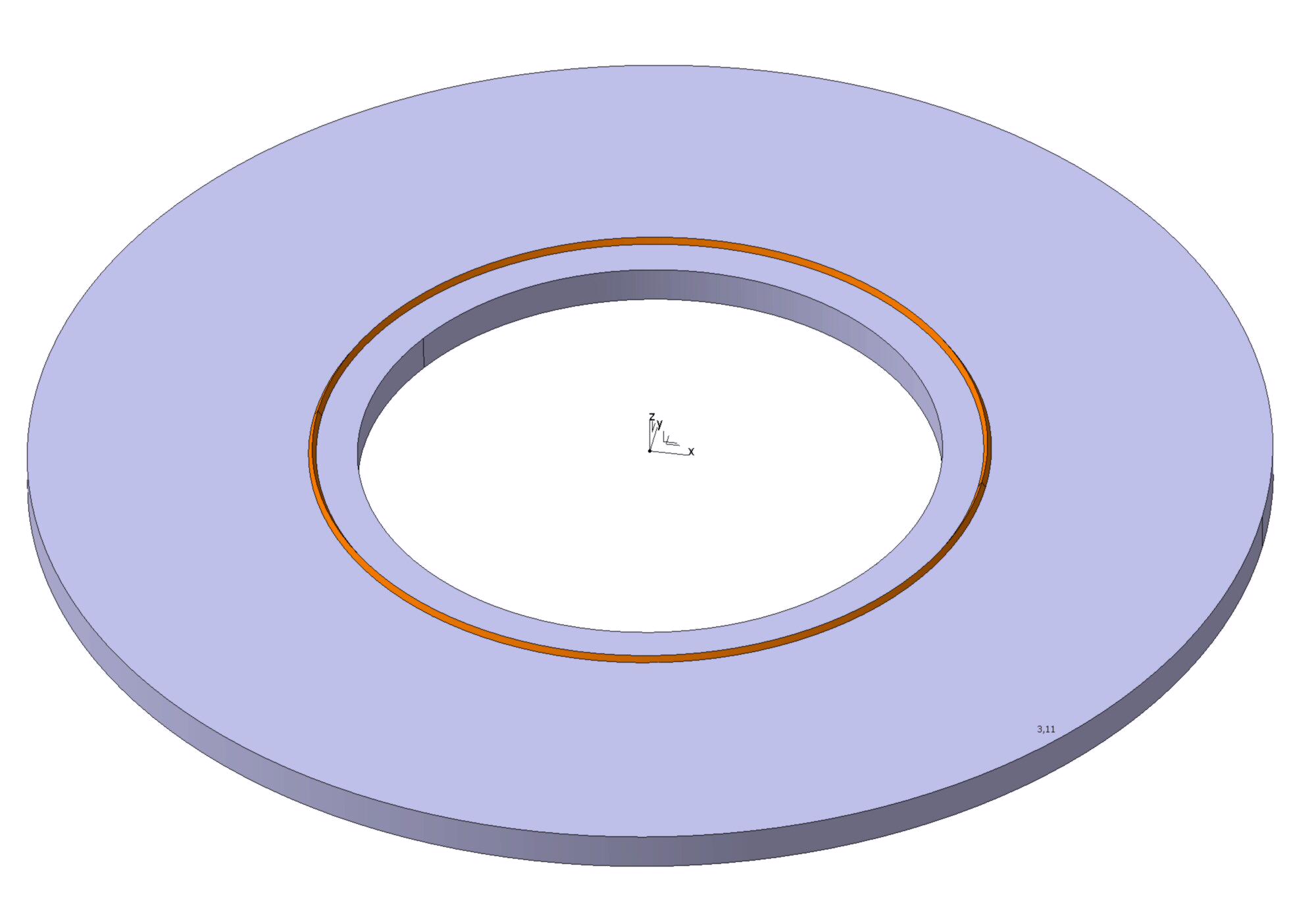

Hallo V5´ler,
habe da mal wieder so ein kleines Problem bei dem ich nicht
weiter komme. Schätze mal ist ganz einfach, stehe halt nur auf´m
Schlauch.
Also, in meinem Anhang könnt Ihr eine Rippe sehen. Und diese Rippe möchte ich jetzt z.B. noch 10 mal nebeneinander, nach aussen hin, haben.
Wie stelle ich das nur an ????????
Danke schon mal
Björn

versuch's mal das Profil der einen Rippe in GSD über Rechteckmuster (im 3D) zu vervielfältigen, dann in die Skizze zu projezieren und über Welle im PartDesign aufzuziehen.

Hallo Björn,
ich würde die Rippe als Rotationsfeature erstellen und im Sketch den Querschnitt mit Operation -> Translat vervielfältigen.

Hallo Björn,
versuch's so: Wie Vemo gesagt hat, das Profil im GSD mit dem Rechteckmuster vervielfältigen. Dann Rotationsflächen von dem Profil und dem Muster. Aus den Flächen ein Join machen. Wenn die Profile nicht zusammenhängen, dann "Check Connexity" deselektieren und dann in das Solid einbauen.

Moin Leute,
war ja ganz einfach. Bin den Weg über´s GSD gegangen und es
war genau das was ich wollte.
DANKE !!!!!!!!
