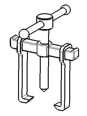

Wahrscheinlich ist das Problem schon öfters diskutiert worden, ich habe aber nichts darüber im Forum gefunden.
Bei Verschraubungen entsteht zwangsläufig eine Kollision zwischen Schraube und Bohrung, wenn die Schraube und die Gewindebohrung mit dem gleichen Nenndurchmessern (z.B. M10) modelliert werden.
Leitet man dann eine Zeichnung ab, werden Linien in isometrischen Darstellungen falsch dargestellt. Was kann man tun, um eine normgerechte Zeichnung zu erhalten?
normgerechte darstellung in zeichnungsableitungen gibts bei catia generell nicht, nicht nur bei iso-ansichten. ich hab jedenfalls noch nie eine gesehen...
am besten stellst du  iso-ansichten ohne "unsichtbare" kanten dar, dann hast du das problem nicht.
ich mach das jedenfalls so, denn ich finde, so siehts besser aus.

Hallo Cooba,
vielen Dank für die rasche Antwort. Es geht mir nicht in erster Linie um die Einhaltung von Normen. Catia ist da ürigens gar nicht so schleocht, wenn man die ISO.XML anpasst. Was mich stört, ist die Tatsache, dass Catia Kanten falsch berechnet, wenn Materialdurchdringungen auftreten. Ich habe mal eine Beispielzeichnung im JPG-Format beigefügt. Vielleicht lässt sich das Problem überhaupt nicht lösen. Bei anderen CAD-Programmen (z.B. UG, Solid Edge) ist der gleiche Effekt zu beobachten.
