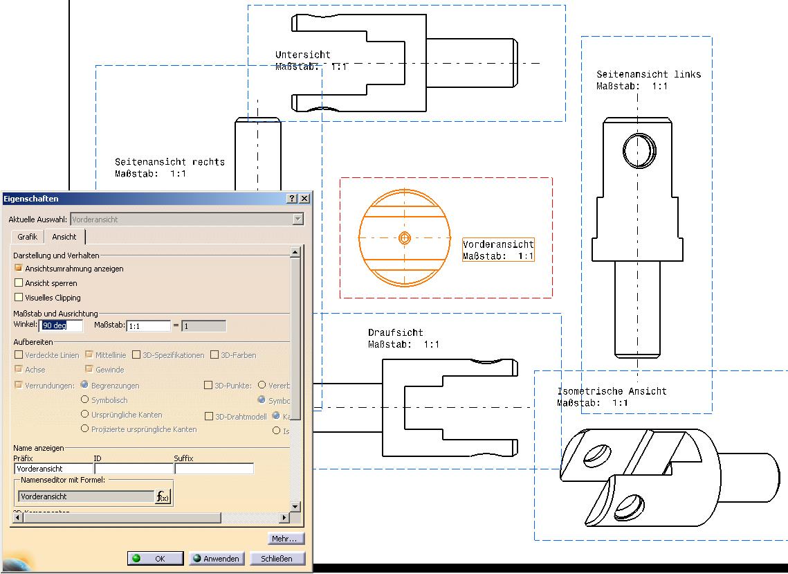

ich habe ein Drehteil, welches ich im Part Design gebaut habe. Davon lasse ich dann die technische Zeichnung erstellen. Leider habe ich am Anfang nicht aufgepasst und im Sketcher die falsche Ebene benutzt, sodass bei meiner Zeichnung das Drehteil nicht in Drehrichtung liegt, sondern um 90° verdreht. Kann ich in der Zeichnungserstellung das Bauteil irgendwie drehen?

Ja, Du kannst entweder einfach eine um 90° gedrehte Ebene für die Zeichnungsableitung wählen. Also vermutlich eine der drei anderen Standardplanes.
Oder wenn das Bauteil nicht allzu komplex ist: probier doch einfach nen "Change Sketch Support" auf den Sketch. Du kannst damit jederzeit den Sketch auf eine andere Ebene bringen. ABer je nachdem was noch alles von dem Sketch abhängt kann´s auch sein dass das nicht funktioniert dazu müsste man das Bauteil sehen.

Und wo bzw wie wähle ich die 90° gedrehte Ebene aus?

Es gibt keine Möglichkeit, in der Zeichnung eine bereits fertige Zeichnungsansicht nachträglich umzudefinieren /-orientieren.
CATIA greift nur auf Infos des Bauteils zurück und bietet im Zeichnungsmodul keine Funktion eines "Redefine". D.h., wenn Du im Part nicht die Möglichkeit hast, Deine Referenzebene über "Change Sketch Support" zu ändern (z.B. weil es eine der Hauptebenen ist), dann gibts nur die Möglichkeit, die Ansicht zu löschen und neu zu erzeugen.

Achso, ja naträglich in der Zeichnungsableitung kann er die Ansicht nicht drehen. Aber so wie ich´s verstanden habe gibt´s die Zeichnungsableitung noch nicht, und da kann er dann eben für das erstellen der Ansicht eine um 90° gedrehte Ebene auswählen.
Also im Drafting eine neue Ansicht erstellen, im 3D die 90° gedrehte Ebene auswählen, Part auswählen, Ansicht im Drafting platzieren.
Oder eben über Change Sketch Support die Ebene des Sketch ändern wenn das klappt.

Gabel.zip
ich habe einmal die Zeichnung angehängst.
Ich möchte dass die Vorderansicht zb die jetzige Seitenansicht ist. Wie bekomme ich das am einfachsten hin?
Ich kann das Bauteil noch bearbeiten. Leider habe ich am Anfang im Sketcher in der xy-Ebene gearbeitet. Ich hätte aber die yz-Ebene nehmen müssen. Kann man das nachträglich noch ändern, sodass es auf das ganze Bauteil angewandt wird?

sei froh, dass Du die Ansichten noch nicht ausdetailliert hast.
Da das Ändern der Skizzierebene im Bauteil leicht fehlschlagen kann, wenn Du z.B. mehrfach für diverse Features auf die Hauptebenen referenziert hast, mein Tipp:
Ansichten löschen und neu erzeugen (kein Witz - ist die schnellste und sauberste Lösung).

Geht alles sehr einfach:
Im partdesign auf die Fläche klicken, welche die Vorderansicht darstellen soll, danach das drafting ableiten. Alles andere geht automatisch.

Danke, ich muss nur die richtige Ebene anwählen bevor ich die Zeichnung erstellen lasse.

ich würde auch alle ansichten löschen.
evtl. kannst du die vorder- und isoansicht lassen und (wie im bild dargestellt) den winkel bei den zwei auf 90° ändern. das ist ein kleines bißchen weniger arbeit.
bei den anderen ansichten hats ja wenig sinn, da du sonst die ansichten mithilfe elementen neu positionieren müßtest.
