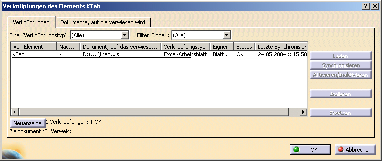

Das ist dann komisch.
Markier mal die Konstruktionstabelle im Baum, und geh auf Edit-Links: was zeigt er da an?

erstellt am: 25. Mai. 2004 07:49    Editieren oder löschen Sie diesen Beitrag!  <-- editieren / zitieren -->   Antwort mit Zitat in Fett Antwort mit kursivem Zitat    Unities abgeben: 1 Unity (wenig hilfreich, aber dennoch)2 Unities3 Unities4 Unities5 Unities6 Unities7 Unities8 Unities9 Unities10 Unities
hallo thomas
die verknüpfung sieht soweit ok aus, oder (s. jpg)? auf dem schreibtisch erscheint der link zum excel-file übrigens schwarz.
beste grüsse
