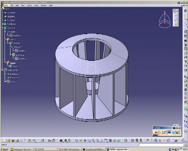

Guten Abend,
ich muss mal wieder ein Bauteil für mein Studium anfertigen. Und zwar ein Luefterrad, siehe Anhang.
Ich habe jetzt so angefangen, dass ich erst das "Unterteil", dann die Rippen und dann noch das obere Stück draufbaue. Leider kann ich diese Einzelteile nicht im Assembly Design mit den Bedingungen zusammenfügen. Ich glaube, es klappt nicht, weil die Rippen eckig sind und das Unterteil "rund". Habt ihr eine Idee, wie ich das realisieren könnte?
Ganz anders bauen? Es sind 11 Rippen mit einem Winkel von 32,72°
Gruß und schon einmal Danke für Tipps.
Frank

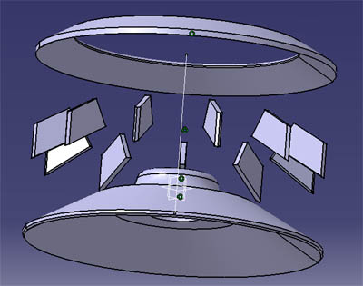

Hallo Frank,
mal ne Frage: wie soll das Rad denn gefertigt werden? Jede Rippe separat und dann zusammengebaut? Kann ich mir nicht vorstellen, wird doch sicherlich irgendwie gespritzt.
Also, Vorschlag von mir: auch wenn es toll ist viel in separaten Parts zu konstruieren und dann ein nettes Assembly zu machen, man muss es nicht bis aufs letzte ausreizen. Es macht nicht immer Sinn.
Vorschlag: an der tatsächlichen Struktur der Hardware orientieren, also wenn das Rad aus einem Teil besteht, dann alles (untere Hälfte, Rippen, obere Hälfte) in einem Part konstruieren. Es geht leichter.
Vorschlag zwei (wenn Du diese Struktur unbedingt beibehalten möchtest, oder wenn die Hardware tatsächlich so angefertigt wird): konstruiere im Kontext. Also, gleich die Baugruppe aufrufen, erstes Teil einfügen, fixieren. Dann ein zweites (leeres) Part in der Baugruppe einbauen, fixieren und mit der konstruktion der Rippen beginnen (im neuen Teil). Vorteil: Du kannst über Methodik (externe Verweise [MML-Verlinkung nicht ganz so vorteilhaft] oder Publishing) Bauteilübergreifende Referenzen erschaffen. So kannst Du beispielsweise die Rippen im Skizzierer von einer Ebene aus nach oben ziehen und gegen die Bauteilflächen der beiden anderen Parts trimmen. In den Rippen selber entsteht dann ein externer Verweis (verlinkt), der auch  bei einer Änderung der Deckscheiben upgedatet wird.
Vorteil: Du hast die Bauteile voneinander abhängig gemacht, also ändert sich eins, dann ändern sich die anderen auch.
Du könntest so die von Dir gewünschte Assembly-Struktur erzeugen, ist aber wichtig, dabei auf eine saubere Methodik zu achten, denn sonst kann das unerwünschte Folgen haben (Zyklus...).
Hoffe, es hilft ein wenig weiter, Gruß aus dem wilden Süden,
  fireman

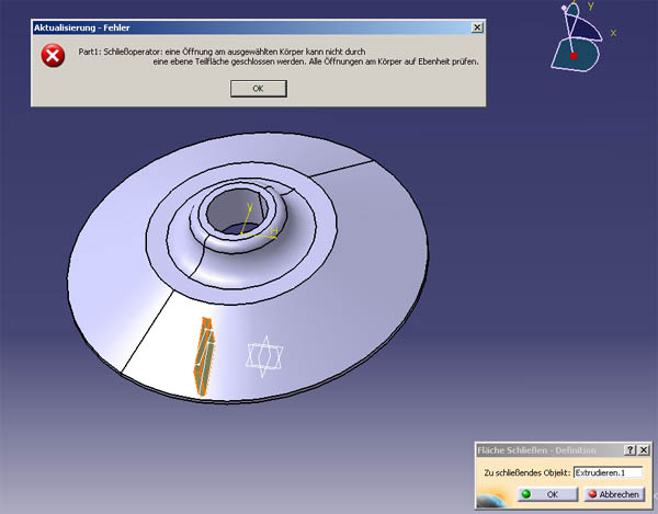

Ich wollte die Rippen auch schon im Sketcher auf den Untersatz bauen, nur leider, kann ich die "Schräge" nicht auswählen, um somit die Rippen im Sketcher zu bauen.
Somit war das im Assembly Design auch nur eine Notlösung, weil ich nicht weiterkam.
Frank
Ich habe bis jetzt herausgefunden, dass ich wohl meine Linien aus dem Sketcher "nach unten projizieren" muss. Nur leider kann ich von da kann keinen Block für die Rippe anfertigen.
Bin ich auf dem richtigen Weg?
Habe die Projektion nun extruiert, nur leider kann ich dies jetzt nicht füllen, bzw schließen. Fehlermeldung: Bitte Körper auf Ebenheit überprüfen.
Siehe Bild.

Hallo Frank,
du bist schon fast auf dem richtigen Weg. Ich würde vorschlagen:
- leg eine Rotationsachse fest, z.B. Z-Achse
- macht deine  Unterteil und Oberteil als Rotationskörper um diese Achse.
- auf der Achse zwischen beiden Teilen macht eine Ebene, die senkrecht zu der Achse steht
- in dieser Ebene deine Skizze für Rippe legen, und benutze die Option "bis Fläche" (Up to Surface)für beide Richtungen. Dabei die kegelfläche der Ober- und Unterteil wählen.
- Mustern vollkranz, 11mal.
Ober- und Unterteil, Rippe sollen als separat Körper gemacht werden, dann durch Boolsche OP zusammenfügen.

Test_Lüfterrad.zip
Hallo Frank, hallo Nguyen,
dann sind wir uns wohl einig, dass ein Assembly hier die falsche Sache wäre. Also alles in ein Part (wie ich bereits vermutet und vorgeschlagen hatte).
So, um die Arbeitsweise von Nguyen (die ich sehr gut finde!!!) mal rasch zu zeigen im Anhang ne kleine Datei mit zwei Lüfterrädern, welche auf unterschiedliche weisen erzeugt wurden (über feature / mit Bool). Schau sie Dir mal beide an und vergleich die vorgehensweise, was Dir jetzt besser gefällt ist wohl geschmackssache.
Ach ja, noch zu der Sache von Nguyen: wichtig ist es, eine Ebene zu haben, die senkrecht zur Rotationsachse steht. Wenn (wie im Beispielsfall von mir) eine Ebene aber bereits senkrecht zur Rotationsachse steht, dann ist es nicht wichtig, dass diese zwischen den Flächen sind. In meinem Beispiel habe ich die Skizze für die Rippen bewusst außerhalb der beiden Trennflächen gelegt, es geht auch.
Beim zweiten Beispiel ("bool") habe ich mal eine Rippe im Ursprungszustand belassen und nur die beiden Flächen eingefärbt, welche man bei der Trimmen-Operation als "zu entfernende Teilflächen" deklarieren muss.

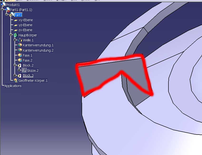

Ich habe jetzt aber leider noch ein anderes Problem.
Der obere Ring ist ja nicht so breit wie die Skizze der Rippe, da diese von oben nach unten etwas ausläuft. Wenn ich jetzt den Block  mit "bis Fläche" erzeugen will lässt er mich dies nicht tun. Also muss ich erstmal zuviel bauen, sodass ich dann einen Teil der Fläche wegtrimmen müsste. Ist das irgendwie möglich?
Ich komme da leider nicht weiter.
Siehe Bild: Der rot umrandete Bereich muss noch weg.

Hallo harle,
natürlich ist auch dies möglich. Du musst für eine Verlängerung der Fläche ins GSD-Workbench wechseln. Dort findest Du den Befehl "Extrapolieren" (in der Toolbox "Operationen).
Methode: Leite zuerst eine Fläche von der Trennfläche (Funktion "ableiten", befindet sich in der Toolbox "Operationen)  ab, extrapoliere diese dann und anschliessend in der Partdesign-workbench gegen diese Fläche trimmen.
