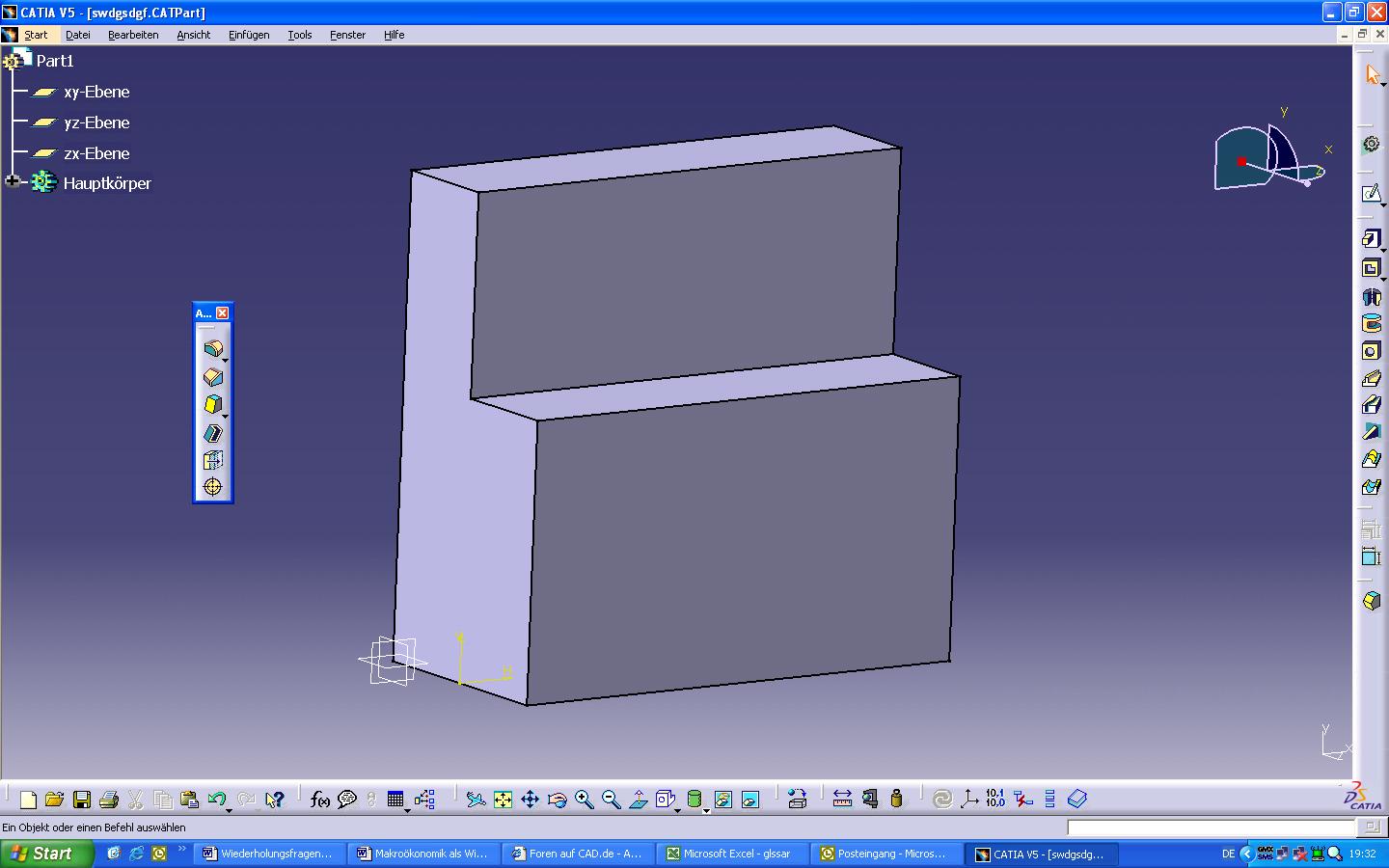

bruache dringend Hilfe. Habe ein Bauteil das ich für die Uni auf CAD machen muss. komm aber, obwohl es eigentlich simpel erscheint nicht weiter. Der Körper nach oben hin trapezartig geformt, ich hab versucht daraus einen block zu erzeugen, weiß nun allerdings nicht wie ich den absatz hinbekomme mit den winkeln. desweiteren muss ich dan irgendwie die bohrungen zentrieren, was ich eigentlich mit jeweils einer symetrieachse machen wollte, das klappt aber leider auch nicht.
also wenn mir irgendjemand helfen könnte wär echt super!!!
Bild von dem Werkstück ist im Anhang dabei

wenn ich Dich (bzw. die Überschrift des Beitrags) richtig interpretiert habe, versuchst Du das gesamte Werkstück im Sketcher zu machen - das ist definitiv der falsche Weg!
Mache zunächst einen Würfel mit den maximalen Außenkonturen.
Anschließend die verschiedenen Features wie "Bohrung", "Fase", "Schräge" verwenden und Schritt für Schritt das gewünschte Ergebnis modellieren.

Hallo Christian,
dank das hat mir schon sehr weiter geholfen.
jetzt bin ich so weit das ich einen würfel habe und auf einer hälfte eine tasche bis zhu der unteren schräge herausgeschnitten habe. wie kann ich denn nun dies schrägen modellieren??
sorry aber ich bin totaler anfänger in catia!

baue einen Block mit der gesamten Außenkontur auf. Im Anschluß ziehst Du eine Tasche von der Oberseite ab.
Für die Bohrung selektierst Du mit der Strg-Taste die 2Kanten auf die Du Dich maßlich beziehen möchtest und die Fläche und rufst dann den Bohrungsbefehl auf. Nun mußt Du nur noch die Parameter z.B. Durchmesser, Tiefe einstellen und die Abstandsmaße mit Doppelklick auf den gewünschten Wert bringen.

das Bauteil ist nicht so schwer. Das Problem das Du Dir machst ist denke ich dass Du am liebsten das ganze Bauteil in einem einzigen Schritt machen möchtest.
Überleg Dir in was für Schritte man das alles aufteilen kann. Jeder Schritt ist dann ein Feature.
Mit einem Sketch wirst Du nicht zum Ziel kommen, es sind schon mehrere.

Zur Zeit bin ich soweit das ich im sketcher einen block konstruiert habe und nun bin ich im part design. von diesem block habe ich von oben eine tasche bis zu der unteren spitze gezogen, mein problem ist nun leider nur, das ich nicht weiß wie ich diese schrägen hinbekomme.
ich hab mal ein bild angehängt vom aktuellen stand.

Bau doch erstmal das Teil richtig im Sketcher. Mit den Schrägen etc.
Dann machst du einen kompletten Block. Danach die Seite anklicken, wo du die Tasche machen willst, neue Skizze mit "Schrägen" einzeichnen und die Tasche machen. Danach kannst du bohren.
Achja, benutze das Freihandzeichnen im Sketcher, nicht die Funktion Rechteck.
