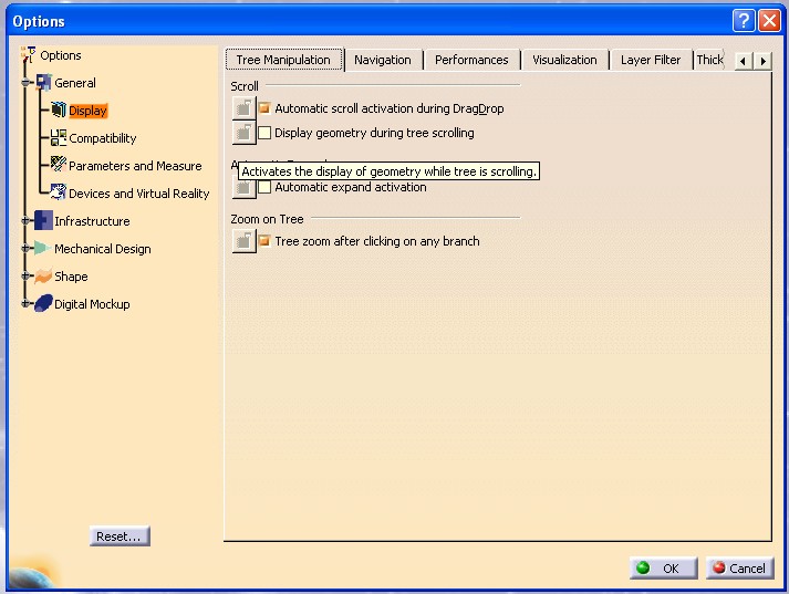

ich habe hier ein System das schon mal supe rgelaufen ist einfach neu aufgesetzt weil es dann doch mal nötig war. Nur seitdem habe ich das Problem daß der Text des Baumes absolut langsam aufgebaut wird. Das ganze geht so langsam, daß das konstruieren dadurch zur Qual wird. Es läuft auf der Kiste WIN 2000 SP4, 2GB RAM, ATI RADEON.
Woran kann das liegen? In der absolut gleichen konfiguration ist die Kiste davor grannt im Gegensatz zu jetzt.

Hallo Tiberius,
falls Du mit R12 arbeitest: Hast Du zufällig unter
Tools + Options + General + Display + Tree Manipulation
die Option "Display geometry during tree scrolling" eingeschaltet?
Falls ja, mal ausschalten.

sorry habe vergesen zu sagen, daß ich mit der R10 das Problem habe. Kann jetzt momentan auch nicht direkt nachsehen. Gibt es diese Option auch in der R10?

Ich glaube nicht. Wenn ich mich recht erinnere, kam diese Option erst mit R12.
Ansonsten bleiben nur die klassischen Fragen:
Gleiche Version des Grafiktreibers vor- und nach der Neuinstallation?
Settings schon mal gelöscht/verschoben?
