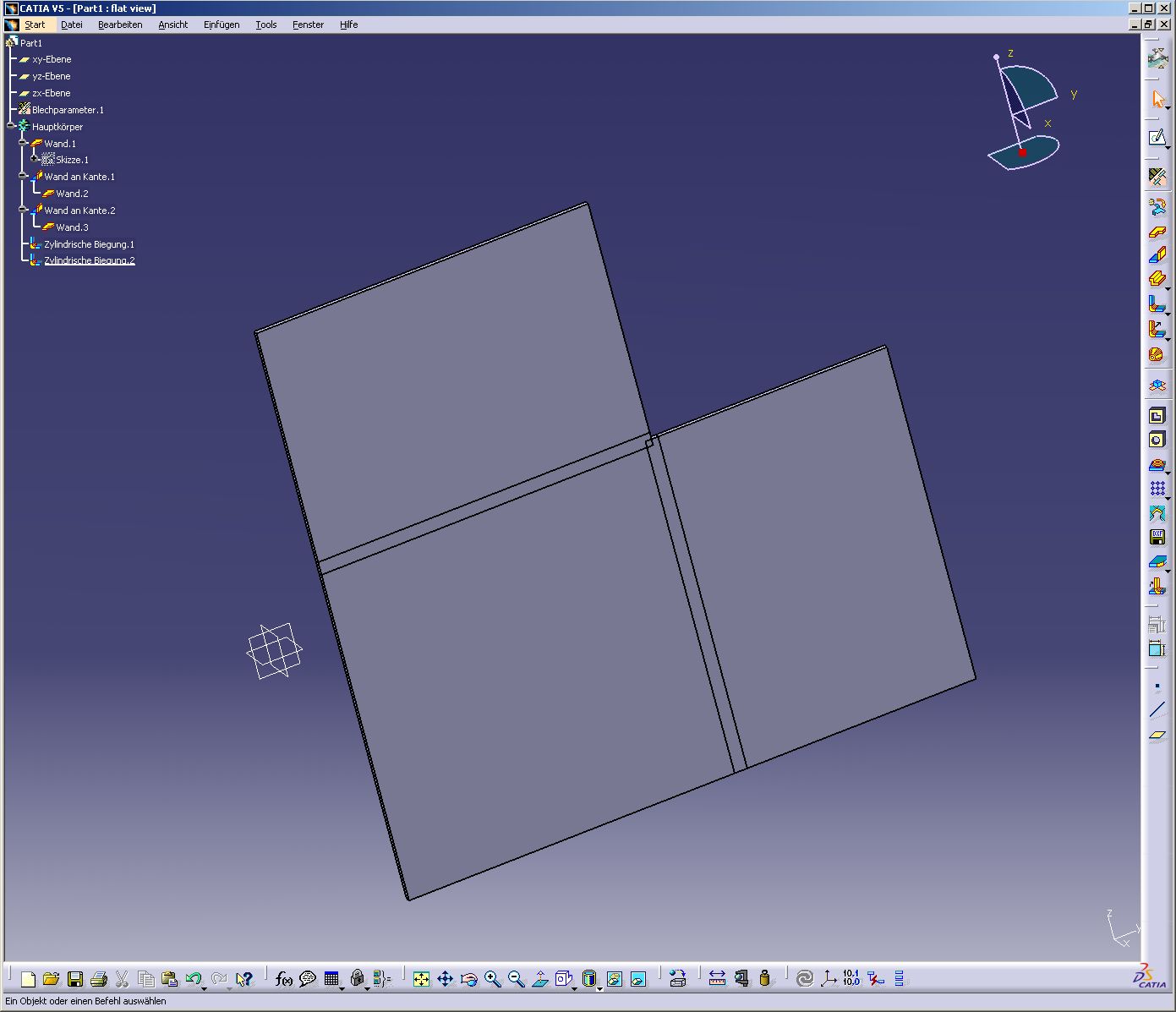

Es hat sich vor allem ein Kriterium ergeben an dem wir die CAD-System „vorsortieren“ können. Es handelt sich um ein Problem mit den Ecken bei Blechabwicklungen.
Problem: Bei Verkleidungsblechen (Blechdicken 1mm bis 1,25mm) sind die Abkantungen Ecke an Ecke ohne eine Freistellung im Eckpunkt (siehe Skizze). Es hat sich herausgestellt das diverse CAD-Systeme diese Voraussetzung nicht oder nur begrenzt umsetzen können (sehr wahrscheinlich darum weil im Eckpunkt das Material „gequetscht“ wird).

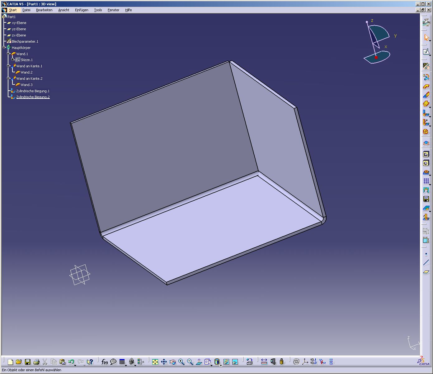

Hallo Ivo,
das geht sicher (s. Anhang) und ist abhängig davon, wie ich meine Extremwerte der Biegung einstelle. Seit R13 ist ohnehin ein neues Sheetmetal verfügbar.

Hallo Jochen
Vielen Dank für die prompte Antwort!
Das sieht ja gut aus, in diesem Fall bleibt Catia auf der Favoritenliste.
