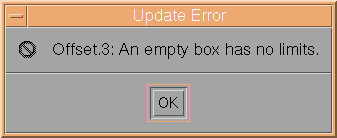

Hallo V5 Fangemeinde,
kennt Ihr die anhängende Fehlermeldung? Für mich hat die irgendwie was philosophisches... ;-)
Kurze Beschreibung wie sie entstanden ist:
Ich habe mir aus Kanten einen Lininenzug extrahiert und diesen als "dumme" Kurve in ein anderes Modell kopiert. Aus dieser Kurve erzeugte ich eine Ziehfläche und beim anschließenden Offset folgte dann diese Meldung, mit der ich nicht richtig viel anfangen kann.
Vielleicht weiß ja einer von Euch Rat.

hatte neulich auch das Problem. Ich wollte einen Join aus Flächen machen. Nach mehrstündigem Nachforschen hatte ich fetgestellt dass ich ein Fläche mit affinity generiert hatte. Da war aber die xy-Ebene und die x-Achse nicht explizit definiert. Nachdem ich das gemacht hatte war CATIA zufrieden. Die Flächen sahen zumidest identisch aus, ob mit oder ohne eplizite Funktion.
Vielleicht hilft Dir das weiter.

Danke für Deine Antwort. So richtig hilft sie mir aber doch nicht weiter. Es war damals so, dass die gleiche Operation mit der ursprünglichen parametrisierbaren Kurve funktioniert hat. Erst durch das Isolieren kam dann das Problem zustande was mich doch etwas erstaunt hat.
