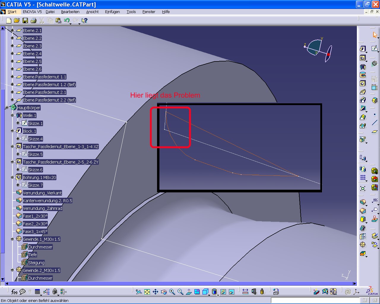

Ich wollte den Beitrag gleich mal nutzen um eine Frage los zu werden.
Wenn ich einen Freistich als Welle erzeuge geht das nicht richtig da die Welle gleichzeitig Material erzeugen und wegnehmen müsste seht euch einfach mein Bild an.
Wie löst ihr das im Arbeitsalltag?? Damit möglichst bloß ein Eintrag im Baum erscheint! über GSD? und wenn ja wie?

Hier ein Paar Lösungsansätze:
- Einfach einen Freistich DIN 509 - F wählen, da hat man das Problem nicht  .
- Ein Udf oder Powercopy für den Freistich erzeugen (aufwendig).
- Die Kontur des Freistichs als Rotationsfläche erzeugen, zu Körper konvertieren (Fläche schließen), boolesche Operation "Trennen und trimmen" anwenden (Zylindrische Fläche entfernen).
- Oder einfach akzeptieren, das der Freistich aus zwei Elementen besteht.
erstellt am: 03. Aug. 2007 06:00    Editieren oder löschen Sie diesen Beitrag!  <-- editieren / zitieren -->   Antwort mit Zitat in Fett Antwort mit kursivem Zitat
eine Möglichkeit, einen Freistich sauber hinzubekommen, besteht darin, den Absatz daneben etwas größer zu gestalten (also in den späteren Freistich rein) und dann mit der Nut des Freistiches glecizeitig den Absatz in die richtige Länge zu bringen.

Wenn man so was konstruiert, sollte man daran denken, wie das Ganze gefertigt wird.
Also als erstes eine Welle erzeugen, die dem Rohteil sehr  nahekommt.
Und dann (wie beim Bearbeitungsschritt Drehen) den Freistich ausdrehen. Da wird auch kein Stoff hinzugefuegt, sondern  es wird davon ausgegangen, dass genuegend Material da ist.
