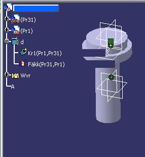

Hallo Leute,
habe hier ein recht einfaches Teil, bei dem es nach dem Laden im Baum etwas wild aussah. Kennt jemand dieses Problem? Bedienerfehler oder Catiafehler?
Seb

nochmal die Grafik, hochladen scheint irgendwie schwíerig zu sein.

erstellt am: 06. Mai. 2004 17:34    Editieren oder löschen Sie diesen Beitrag!  <-- editieren / zitieren -->   Antwort mit Zitat in Fett Antwort mit kursivem Zitat    Unities abgeben: 1 Unity (wenig hilfreich, aber dennoch)2 Unities3 Unities4 Unities5 Unities6 Unities7 Unities8 Unities9 Unities10 Unities Nur für SebWaider 10 Unities + Antwort hilfreich
habe es mal sichtbar gemacht

Ja supi, dankeschön. Tatsächlich nicht so einfach :-)

nach Installation von R12 hatten wir das Problem ebenfalls.
Es liegt m.E. am Treiber der Grafikkarte (wir haben Nvidia Quadro 750 XGL). Nach Treiberupdate war dann alles wieder OK.
Der Link zur IBM-Seite mit den zertifizierten Treibern:
http://www.catia.com/your_catia/html/hwnt2.htm

sehr interessant. Habe schon gedacht, ich wäre allein mit dem Problem. Werde mich auf jeden Fall mal nach neuen Treibern umschauen, wobei ich ATI FireGL3 bzw. FireGL 8800 nutze. Vielleicht liegts auch an den Settings der Grafikkarte...
Vielen Dank.
