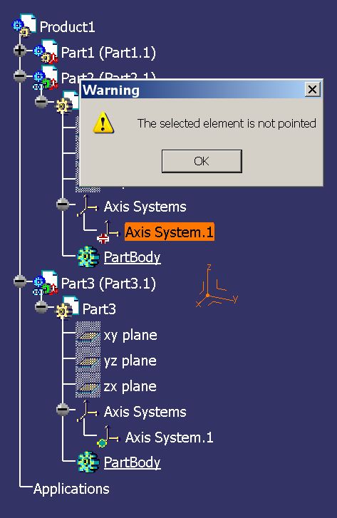

Hallo liebe CATIA Gemeinde,
ich arbeite nun schon länger mit Veröffentlichungen. Ein Problem diesbezüglich konnte ich jedoch noch nicht lösen:
Wenn ich ein Element veröffentliche (z.B. Surface1/2) und dieses im Nachhinein mit der Funktion "Replace" (Rechte Maustaste auf das entsprechende Elemen) Austauschen möchte, so erhalte ich sehr oft obige Fehlermeldung.
Im Prinzip möchte ich nur das entsprechende Element gegen ein anderes austauschen was ja auch durch die Neuverlinkung der Veröffentlichung problemlos möglich ist.
Habt Ihr vielleicht Tipps wann der o.g. Fehler auftritt und wie man diesen umgehen kann?

Hallo Mimi,
nach Deinem Bild-Anhang würde ich auch auf den Fehler von V5Paul schliessen. Es könnte aber noch eine Andere Möglichkeit geben:
Ich arbeite derzeit mit einer deutschen Oberfläche. Da gibt es die Fehlermeldung "Auf das Element wird nicht gezeigt" (oder so ähnlich), sie wird bei der Aktion angezeigt, wenn ich z.B. in einem Skelett eine Fläche austauschen möchte, da ich eine andere Fläche mit der Veröffentlichung benutzen möchte (z.B. Bauteilstand aktueller). Ich vermute sehr stark, dass dies dieselbe Fehlermeldung ist wie bei Dir in der Englischen Umgebung.
Was sagt diese Fehlermeldung? Eigentlich einfach: es heißt nur, dass Du mit genau dieser Fläche in dem ursprünglichen Part (also bei Dir im Bild Part1) noch keine weitere Aktion ausgeführt hast. Ist dies der Fall, so kannst Du sie auch nicht ersetzen.
Wie geht dann richtigerweise der Austausch der Veröffentlichung? Auch wieder einfach: mach das Dialogfenster für die Veröffentlichung auf. Selektiere die Veröffentlichung an, welche Du durch ein neues Element ersetzen möchtest. Selektiere nun das neue Element (vorsicht, es muss dasselbe Genere haben wie das alte Element, also Fläche/Fläche, Punkt/Punkt, Linie/Linie,...). CATIA wird Dich fragen, ob Du die Referenz wirklich tauschen möchtest (ist eine gute Sicherheitseinrichtung, um versehentliche Fehler zu vermeiden). Da dann ja sagen, und schon ist eine neue Fläche in der Veröffentlichung referenziert.

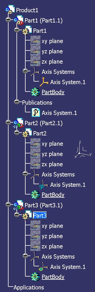

Soweit sogut.. Ich habe das problem einmal anders dargestellt:
-In Part1 wurde ein Achsensystem erzeugt und veröffentlicht und nach Part2 as Result mit Link kopiert. Dann wurde das Achsenkreuz aus Part2 as Result mit Link nach Part 3 kopiert. Bild1
- Durch einen ungünstigen Fall ist mir nun in Part 2 die Verknüpfung des Achsenkreuzes zu der Veröffentlichung in Part1 zerbrochen wobei das System in Part 3 (Abhängig von Part2) noch syncronisiert ist. (Bild2)
Part 2 und 3 ziehen Folgeoperationen nach sich, so dass ich die Achsenkreuze nicht mehr löschen kann. Ich möchte Aber das Achsenkreuz in Part2 neu syncronisieren bzw Austauschen. Hier war von mir ein Replace durch eine Frische Kopie der Publikation aus Part1 angedacht, ist aber leider nicht durchführbar.

Hallo Mimi,
die Fehlermeldung bedeutet daß das Element keine Kinder-Elemente hat, deswegen Element not Pointed. Wenn es keine Kinder hat braucht man es auch nicht Replacen.
Nun hat es zwar eine Publication. Die ist aber kein richtiges Element somit auch kein richtiges Kind.
Du musst folgendes tun:
geh in Tools-Publication:
- lösche die alte Publication
- Publiziere das neue Element
- gib der neuen Publication den Namen der alten (paarmal doppelclicken auf das Feld Name)

Diese Methode Veröffentlichungen auszutauschen ist mir durchaus bekannt. Leider kann ich sie in meiner zweiten Beschreibung des Falles (siehe Beitrag unter Fireman) nicht anwenden.
Part1 und Part2 sind durch Veröffentlichungen verbunden die dann zerbrochen werden (siehe dazu Clipboard02 und 03).
Part3 ist wie gesagt nur abhängig gemacht durch eine Kopie als "Result mit Link" der Referenz in Part2.
Hier gibt es also keine Veröffentlichung auszutauschen sondern es ist lediglich ein "Replace" möglich was aber wie oben beschrieben nicht funktioniert.
Fazit wäre auch diese Verlinkung mit einer Veröffentlichung zu erzeugen statt lediglich einer Kopie "als Result mit Link"...
Vielleicht kennt ihr aber auch noch eine andere Möglichkeit...

Hallo Mimi,
gebrochene Links von Veröffentlichungen lassen sich relativ einfach reparieren: Rechte Maustaste auf die Instanz mit dem gebrochen Link, Components/Define Contextual Link. Damit lassen sich die Pfade zu der Veröffentlichten Geometrie reparieren, oder austauschen.
Das Achsensystem in Part3 kannst Du austauschen, in dem Du entweder ein neues im Part3 und mit diesem den Replace machst, oder von Part2 ein neues mit Link neu rüberkopierst, und dann in Part3 den Replace.

Super, genau das ist die Lösung meines Problemes... Herzlichen Dank für die Bemühungen... Somit kann ich die Publications neu verlinken ohne die Folgeoperationen editieren zu müssen
