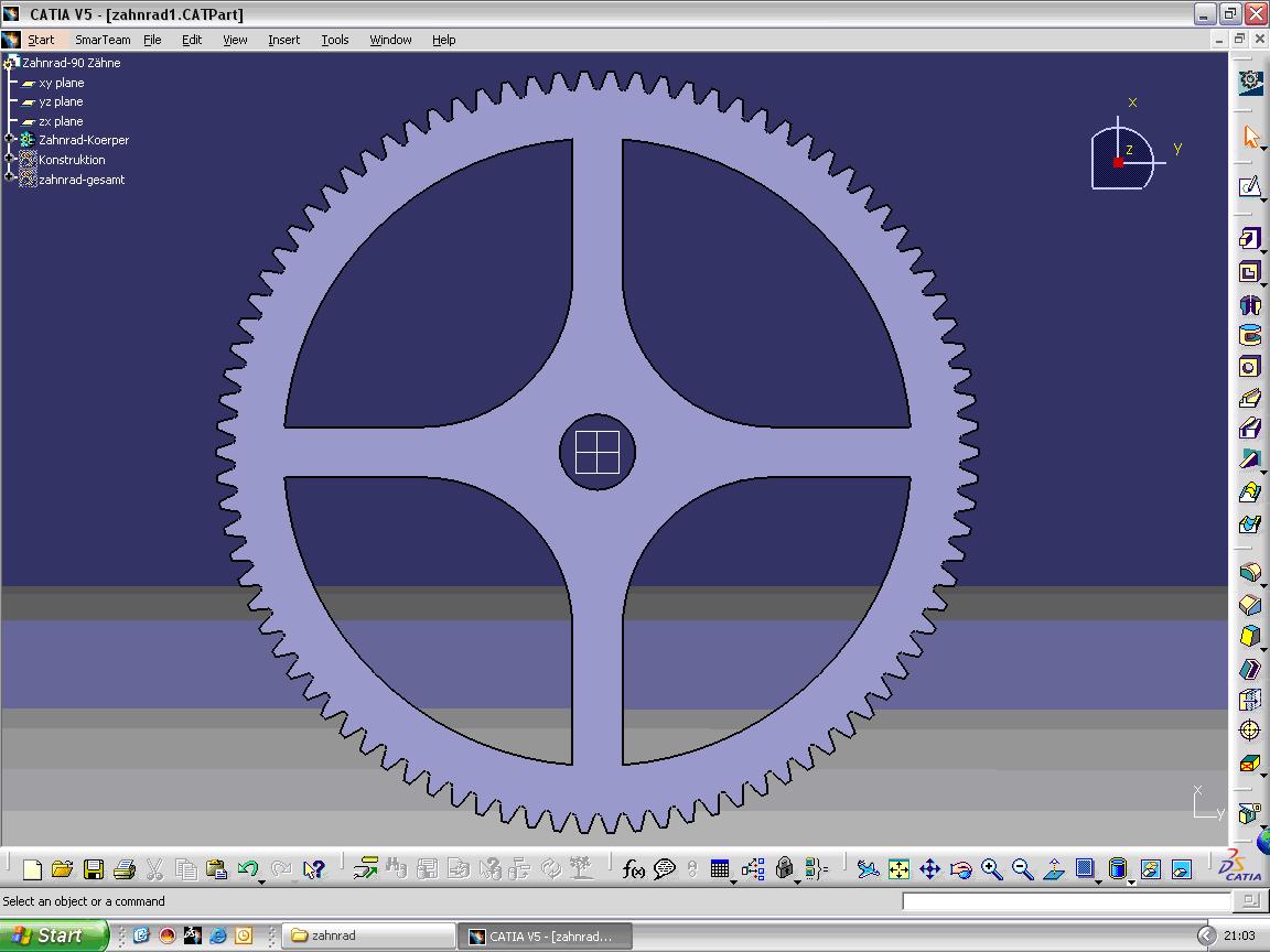

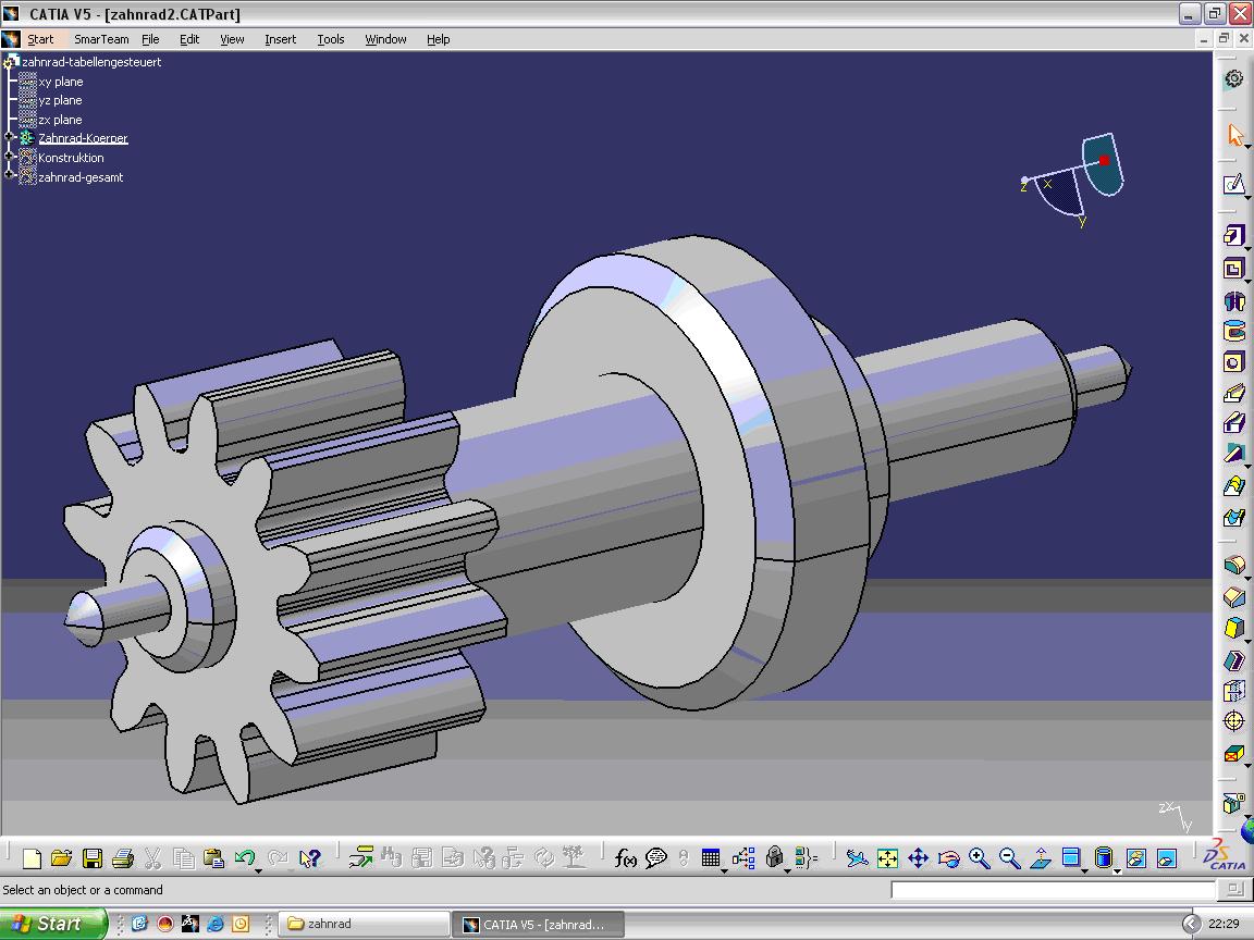

ich muss im Rahmen meines Studiengangs Maschinenbau, im Fach Projektpraktikum die Reibung zwischen einer Zahnradpaarung ermittel. Bin mit CATIA V5 FEM-Tool überhaupt nicht bewandet. Die zwei Zahnräder habe ich bereits mit CATIA V5 hingekriegt (siehe Anhang). Wäre nett, wenn mir irgendjemand einen Tipp, vielleicht auch eine Einleitung geben könnte, wie ich das Problem lösen bzw. angehen kann.
Vielen Dank.

Buch: Niemann "Maschinenelemente II" S.52 ff.
ggf Hertzsche Pressung oder Mittelwert daraus modellieren.
Auf "Eingriffstrecke" (1 bzw 2 Zähne zugleich im Eingriff) achten.
Die Reibung führt bei hochbelasteten Verzahnungen auch zu lokalen Temperaturspitzen.

Zuerst ein Produkt öffnen, darin die beiden Zahnräder zueinander anordnen. Die sich berührenden Flächen mit 'Allgemeiner Verbindung' verbinden.
Für die Eigenschaften der Verbindung 'Kontakt' wählen. Einspannbedingungen und Belastung anbringen sollte kein Problem sein.
Testdurchlauf machen. Netz auf parabolisch setzen. Mit Adaptivität Vernetzungsfehler ermitteln. Falls Fehler über 10% neuen Durchlauf mit
Adaptivität rechnen.
Allerdings kann CATIA FEM keine Reibung rechnen womit fraglich ist ob Du damit zu gewünschten Ergebnissen kommst.
