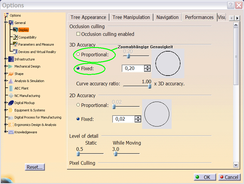

Hallo Leute,
in CATIA V4 gibt es die Moeglichkeit, nachdem man eine Geometrie großgezoomt hat, die Darstellung dieser mittels eines Buffer Refresh zu verbessern.
Gibt es in CATIA V5 auch diese Möglichkeit?
Danke un' tschüß.
Uwe

Hallo Uwe,
nö, warum auch?
Du kannst die Genauigkeit unter Tools - Options - General - Display - Performances einstellen.
Falls gewünscht, verwendest du hier Proportional, damit deine Darstellungsgenauigkeit immer abhängig zum aktuellen Zoomstatus ist.
Damit wird ein BR unnötig, oder!?
Gruss, zizo

Das braucht man in V5 zum Glück nicht mehr.
In V5 macht er diesen ständig selber.
Eingestellt wird die Genauigkeit in den Optionen.
(Siehe angehängter Sceenshot)
