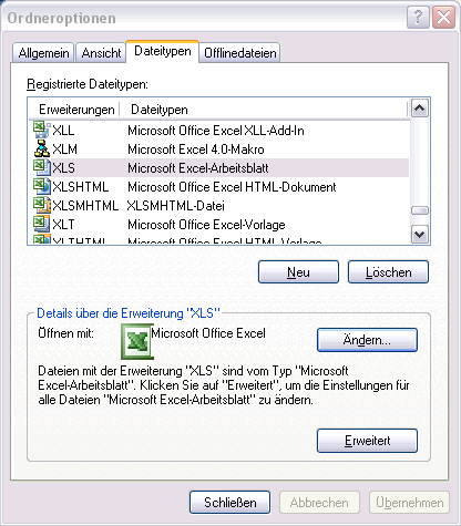

Hallo Dieter,
zu 1)
Vielleicht ist auf dem Computer das .xls Format nicht mit Excel verknüpft.
Öffne mal den Arbeitsplatz clicke auf Extras-Ordneroptionen-Dateitypen
Der Dateityp xls sollte dort existieren und mit Excel verbunden sein.
Ist er das nicht über "neu" einen neuen Dateityp "xls" erzeugen und bei "Öffnen mit" excel.exe auswählen.
Überprüf das mal ob das auf dem Computer richtig verbunden ist.
Ansonsten wenn Dir das mit dem neuen Dateityp erstellen zu umständlich ist Excel einfach neu installieren.
    Thomas
